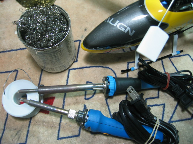

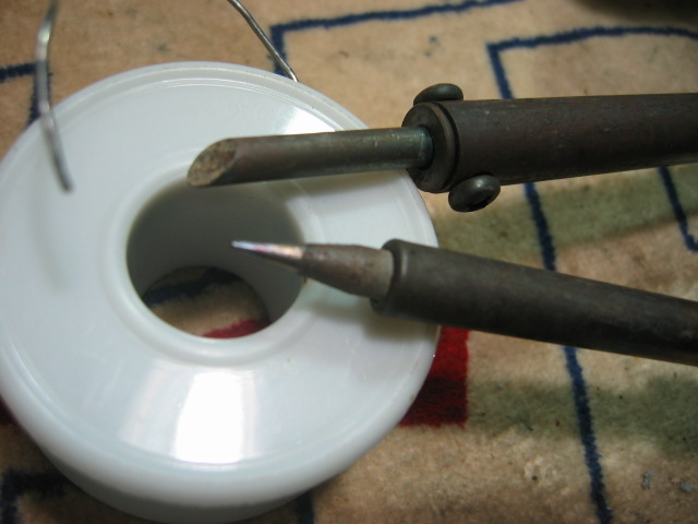

發表於 2008-11-10 00:25 |顯示全部樓層
圖上斜頭的是一般40W烙鐵~我用來焊較大的接點~如T插或是金插
尖頭的是陶瓷烙鐵怠溫15W按鈕後瞬間150W~用來焊接收類線材或開關使用 !!
建議買類似40W這種規格~效率很不錯~可以多買一支烙鐵頭~這樣斜的和尖頭就可以
廣泛應用~提供參考!!
差點忘了~洗鍋子用的金屬清潔刷放在鋁罐裡面~清潔烙鐵頭很好用喔 !!
(  歹勢~東西有點舊  )
