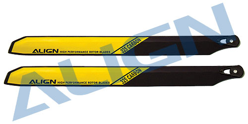

user posted image
我是用這一支漿的不會不會是漿的問題,因為我看過了主橫軸都正常,還是要換成3K的,或是T型頭的問題
253
發表於 2005-9-3 10:56 |只看該作者
今天去試飛時己經把問題找出來了,主要原因是那對主翼己經變型了,向人家借了一對3K的就正常了,不錯高速時好像還是有一點雙漿 smiles-icon_whip.gif smiles-dem21.gif
