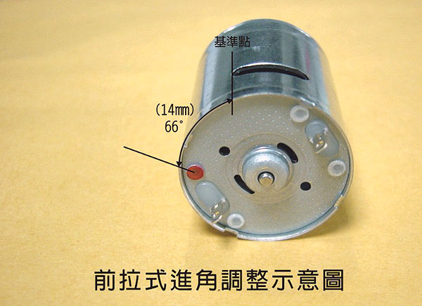

My Webpage所謂調整進角

你可以調整看看
不過前拉後推 確實進角有差
當初我買 也給他亂買
還是可以飛啦 呵呵
