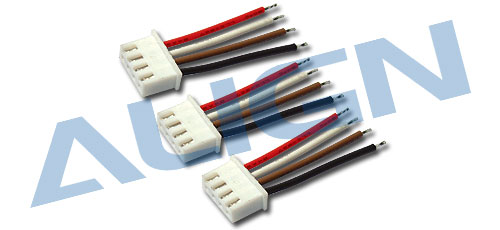

電池如果要自己檢修
請注意安全
如果確定真的是斷線
在電子街可以買到同規格的導線 把原來的線退出來 換一條長一點的 直接插入就可以了
或是建議購買
點圖放大
很方便
小心焊回去 在電池連接電路板上面焊接 距離比較遠 安全一些
原來的出線 四條都並排在出線口 容易拉扯到
可以用熱融膠 固定一下出線口 安全些
沒把握自己做的 只好寄回去公司檢測
