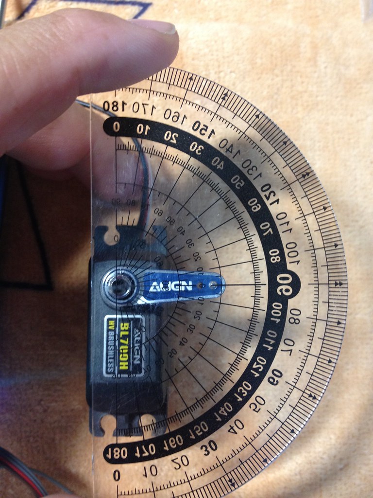

有關伺服器舵臂水平, 個人是在伺服器上機前, 配合量角器, 把三個 CCPM 舵機全都調到 90度, 這方式也不錯.
