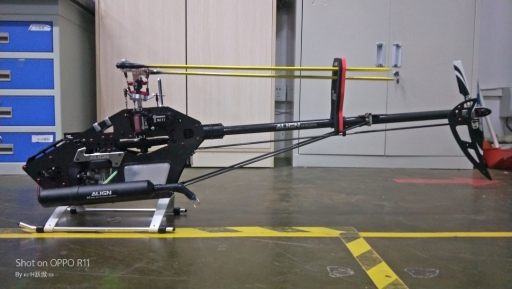

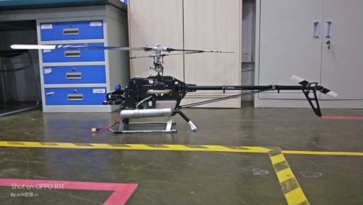

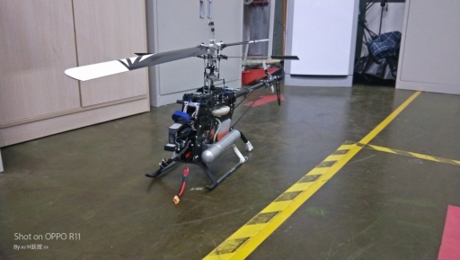

近来升级了老机600N,老了不舍得飞了,新入了一套600XN高级套装,磨合了两箱油,打算试一下MB陀螺仪的定速,研究了下说明书还是让人有一点不太明白,我说一下我的想法看一下对不对,请大神们指点一下,手动控制模式NORMAL模式下Throttle -100 -75 -50 -25 0,pitch:-12 0 12,在这一档主要用于启动,ID1 Throttle76%转速1800rpm,pitch:-12 0 12,用于航线飞行,ID2 Throttle79%转速1950rpm,pitch:-12 0 12, HOLD:Throttle45%转速1950rpm,pitch:-12 0 12,用于熄火降落,请问如果按此设置,ID切HOLD模式下是直接进入熄火降落还是手动模式?请教各位大神您们的设置方法。18SZ控,55引擎主副油针各1.5圈。
