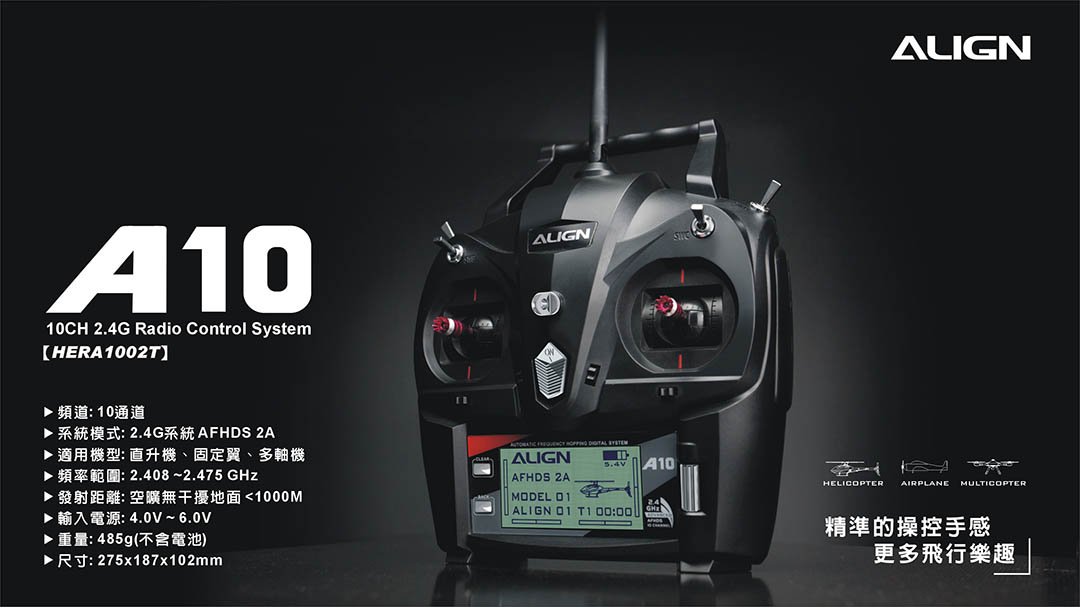

求教:
買Align 450的時候一起買的Align A10遙控器,只要我推油門就有惱人的警告音出現,這是怎麼回事?有沒有什麼辦法降低音量或者去掉這個警告音?
作者: chcujan    時間: 2018-7-4 11:59
您好
     你這警告音應該是計時器時間到的聲響,如果你時間是設定00:00而啟動開關設定油門啟動的情況,
一推油門遙控器就會提出時間到警告。如果沒有要使用計時器功能,你可以在計時器功能頁面將
啟動開關(START SW)設定為"NONE"。
