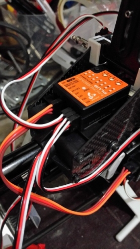

我是初學者,我的470L設定也是參考大川先生的設定;提供我的經驗讓你參考:野獸跟接收用SBUS,我的野獸有先連上接收,設定上沒問題。會不會是你的接線錯誤?附件是我的接法。
CH1~4是接舵機,依照說明書去接。
AIL/CH5接電變過來的那條白、黑、紅的線,白色在最上面(如圖)
ELE/DI1接從接收過來的SBUS線,橘色在最上面(野獸付的線你只要用這一條就可以了,其他用不到,留著)。
剩下的我就無法幫忙了。

現在進入B了,不過狀態燈一直是紅色的,沒辦法變成藍色的,設定鍵也沒有作用。更奇怪的是,CCPM那三顆伺服之中有一顆只要一通電,馬達就一直轉。雖然換別的插槽,這一顆還是一直轉,再請教教我吧。

ccf 發表於 2017-2-24 12:03
現在進入B了,不過狀態燈一直是紅色的,沒辦法變成藍色的,設定鍵也沒有作用。更奇怪的是,CCPM那三顆伺服 ...
可否拍你的野獸 Plus 接線方式?
並說一下每條接線各接了什麼?

作者: Albino    時間: 2017-2-24 20:35
本帖最後由 Albino 於 2017-2-24 20:40 編輯
你是不是SBUS接錯了?從你的接收上面的圖示看來,SBUS是插橫的,但你似乎插直的?
我之前自己看川大文章,自己調野獸的經驗是,除了尾舵接在CH4先不要插上之外,CH1~3以及電變都可以接上來設定。

在SBUS重插之後,B的藍燈終於出來了!!但是那顆伺服還是一直轉,應該是故障了吧,不知道要跟店家還是直接跟亞拓聯繫比較好,畢竟是一開始就這樣了。

我看你的照片上,  CH4 有接伺服機. 那應是尾舵.
把CCPM 三個舵機應接CH123, 不知是否接錯了?
而SBUS 過來的訊號線應要接到ELE/DI1 , 如怕接錯, 可以算一下, ELE/DI1 是由SYS (含) 算過來第三對接腳.
