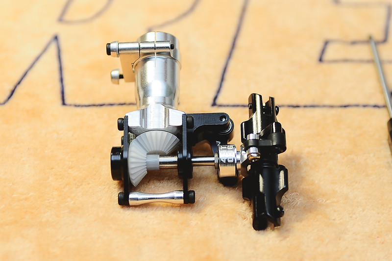

請問470尾控制滑套..在出廠時到底有沒有上膠...亞拓在說明書上寫假組...但我的卻有上膠..導致在拆下滑套時..把滑套弄壞....建議亞拓要說明清楚 DSC_0265.JPG
作者: lliu0130    時間: 2016-10-12 11:07
假組基本上用手就可輕轉就開。
滑套如用手用點力也轉不開就是有上膠。
作者: eneoslard8859    時間: 2016-10-12 11:13
lliu0130 發表於 2016-10-12 11:07
假組基本上用手就可輕轉就開。
滑套如用手用點力也轉不開就是有上膠。
回川大.....但是亞拓也要注明哪裡是有上膠的...不能在說明書上寫假組...這樣會誤導
作者: BB01    時間: 2016-10-12 11:49
好奇查了說明書  說明書是講尾旋翼夾座是假組裝  滑套沒講到
裝這部分要小心注意

我也遇到同樣的問題 滑套差點壞掉 滑套變卡卡了,稍為磨過之後才恢復正常。

下次真的要先用手轉看看..如果轉不動代表已經上膠就不需要拆了

其實假組裝這問題一直都有 ~~ 我建議大家都還是以上膠狀態去拆卸~~  也就是說別硬拆!!轉不動就加熱吧!!!

亞拓所有系列的滑套一直都有切兩個平口 , 方便工具夾持轉動 。
你是都買副廠的嗎 ? 還說的跟真的似 , 山寨副廠比原廠還有設計觀念 ? ! 那他們當原廠自己開發就好 , 幹嘛當山寨廠 ?

DSC_0301.jpg 回大大..亞拓的確有在滑套做兩個平的缺口...但是在拆卸時..並不好固定住..

亞拓系列直昇機的尾滑套都有上膠 , 都調好滑順度 , 建議新機組裝時不要拆 新手硬拆絕對壞掉 , 要拆需先火烤才能

個人小小經驗是我在組機時會先用手去轉滑套, 基本上只要沒有上膠, 用手就可轉開.用手轉不開表示有上膠就不再去拆它.而當滑套磨損或故障要換時, (這時滑套已打算更換了), 要先把塑膠件先拆離剩下滑套跟尾翼控制組軸承套座, 再加熱, 並用鉗子輕壓滑套端二平面,應就可轉開了.
當然, 個人習慣是,早期像Sport的
尾翼控制組軸承套座是塑料的,我都先換成金屬, 而現在雙推系統,尾翼控制組軸承套座大多是金屬件.所以更換滑套用加熱方式就較OK.
450 Sport V1
在組機, 維修時有些零配件要小心拆裝,早期我也不懂, 也有把滑套用鉗子夾到扁到變形@@"...
後來才學會如何拆裝滑套, 這也是經驗, 因為我自己也是"久病成良醫"...
而滑套上膠也要小心.
先用酒精把螃蟹夾內螺紋的殘膠清乾淨,並用手拿滑套輕輕試旋入螃蟹夾內螺紋,如有任何不順,則要再清理.接著在螃蟹夾內螺紋用迴紋針沾T43塗滿.這時用手拿滑套穿過尾軸控制組,記得千萬不要用工具,因為滑套硬度不夠,用工具夾會使滑套失去真圓而影響滑順度.用手轉滑套直到緊為止,並擦去多餘T43.記得,至少等一小時才能上機試轉.
