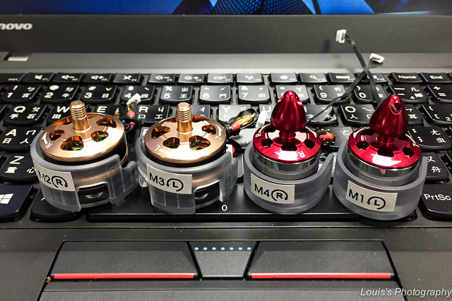

今早收到亞拓寄來的包裹,打開一看,這不就是最夯的2205馬達改裝套件嗎@@",  因為方便紀錄,此篇就一邊換裝一邊拿著手機拍攝。
趕快拿出來跟原有的1806馬達比一下,果然大了一號。而且亞拓很貼心的已把馬達保護套及馬達LED固定板都組裝上好膠了,所以安裝就簡單的多。
換裝時,先把上側板拆下,拆上側板主要是為了拆裝在MRS飛控電路板上的LED接頭,建議一次換一顆馬達才不會亂。而在2205套件裡,亞拓也很貼心的在每顆馬達上貼上標明M1-M4的貼紙,在換之前建議把貼紙輕輕撕下貼在相對應的1806馬達保護套上,這樣以後要用到1806也比較清楚。
我是一次換一顆, 貼紙也貼到相對的1806上, 這樣順序才不易亂.
