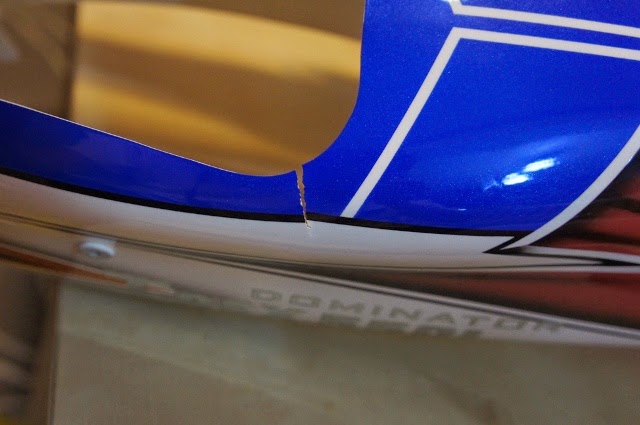

亞拓500 AH-1 像真機 哈這台很久了遲遲訂不到貨,直到有一天終於在某間店,架上發現他
,二話不說 立馬買下,直接在店家開箱 全新還未拆封,OH MY GOD超爽ㄉ........5秒OH SHI踢  寶貝你裂了 是誰幹的好事...
不過聯繫亞拓業務後 也很積極處理感謝先 (還好不是買左岸的機), 目前進度準備寄回亞拓公司 可以幫忙處理 處理方式就不得而知了,但是我知道我在次開箱時 ,一定是很開心的
(另一問:這種狀況通常如何補?瞬間膠+砂紙嗎 請高手分享依下  多謝感激)

OH SHI踢.....裂了
OH SHI踢.....裂了

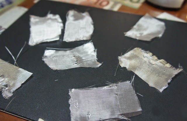

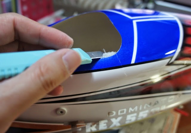

作者: bronco58    時間: 2015-11-22 16:01
本帖最後由 bronco58 於 2015-11-23 23:50 編輯
我的550L競速殼也在從機身拆下時裂過一道約4公分的開口, 我先從外面把開口兩邊拉好對齊用膠帶貼住固定, 再剪8片玻纖布疊在一起從裡面蓋在裂開的地方, 先滴一滴快乾在中心把位置固定, 然後由內往外快速滴下可以把所有玻纖布都浸透的快乾, 邊滴邊用金屬的棒狀扁頭物體(如較粗的一字螺絲起子頭)用刮的方式把布緊壓在競速殼上, 動作要快, 因為很快就會乾掉整張布會硬化,沒有在乾掉前壓緊的話就來不及了. 乾透後把多餘的布切掉即可, 小心操作因為是硬的, 不要割到自己也不要割到機殼, 不然補不完.
效果滿好的, 從裡面看補的地方, 玻纖布只有薄薄一層, 而且很硬, 顏色也是白白的不明顯.
作者: jzcmrogert    時間: 2015-11-22 17:58
bronco58 發表於 2015-11-22 16:01
我的550L競速殼也在從機身拆下時裂過一道約4公分的開口, 我先從外面把開口兩邊拉好對齊用膠帶貼住固定, 在 ...
大大您太強了,所以說瞬間膠也ok ,這是除了組機子另一項diy的成就感阿 謝謝教學 超詳細的
