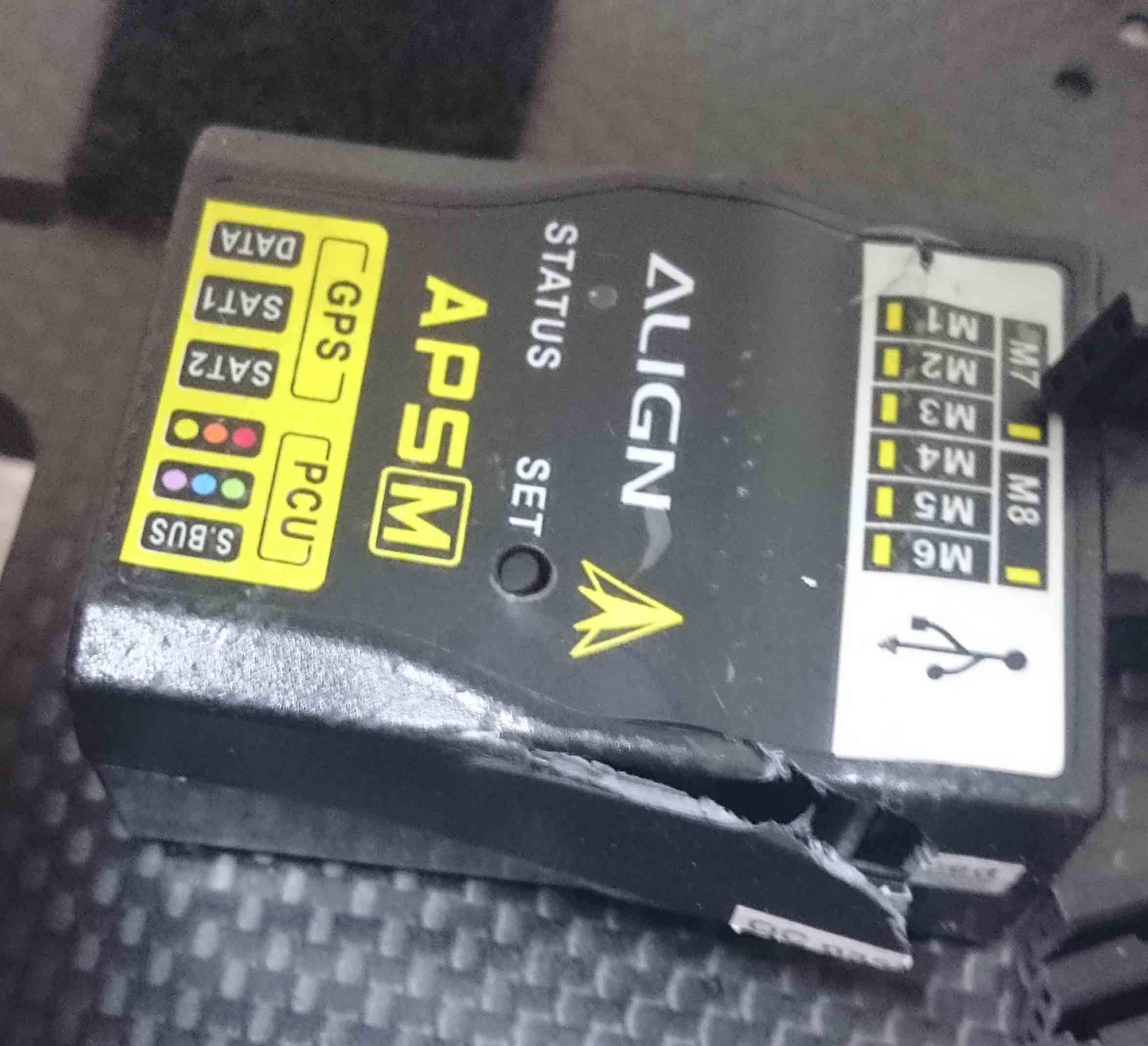

飛控破洞

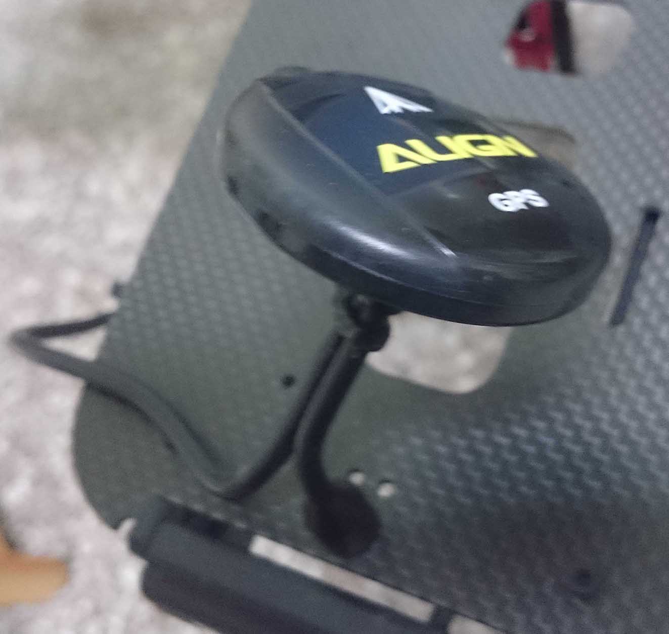

GPS歪腰

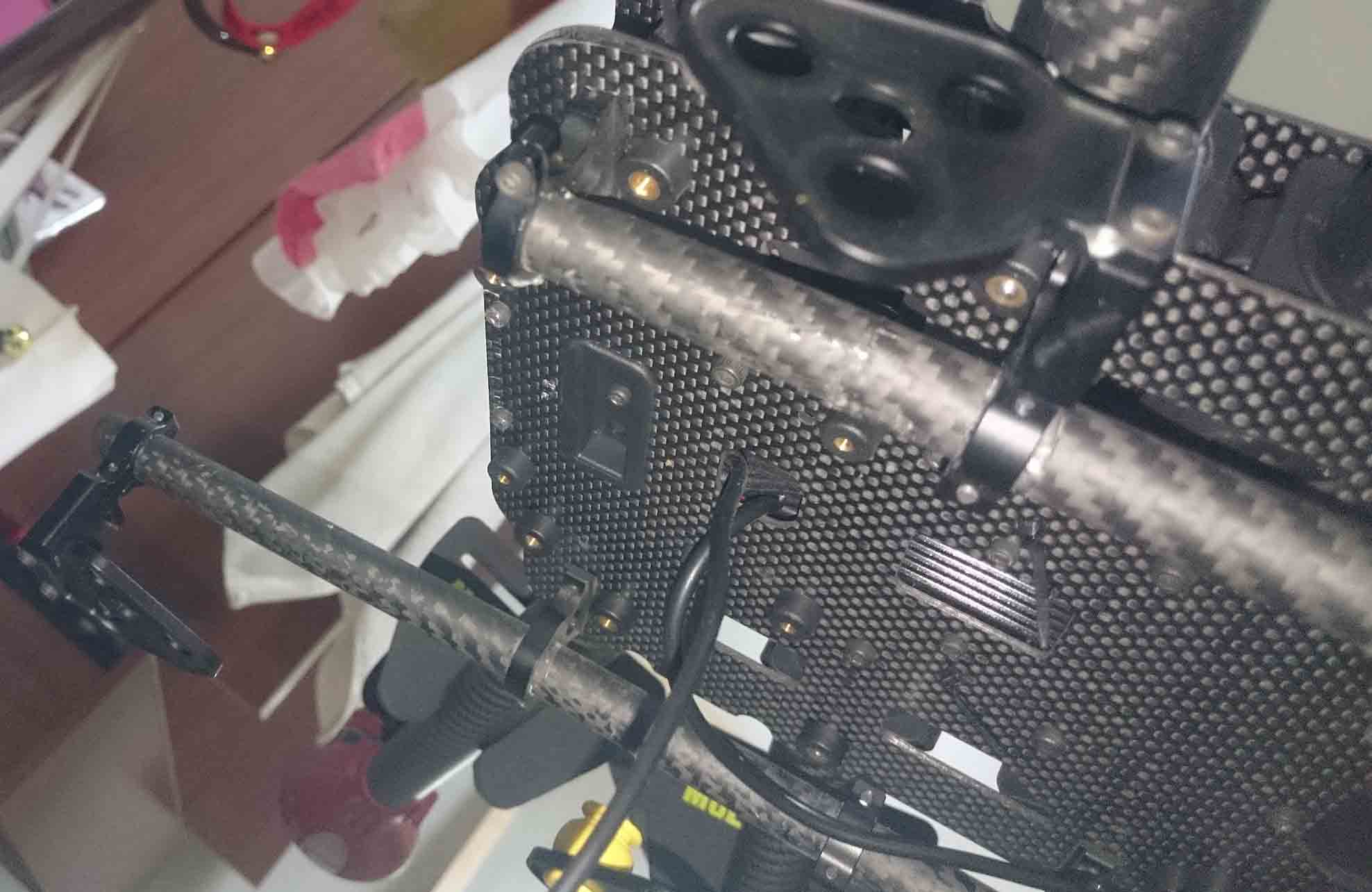

雲台架子斷掉

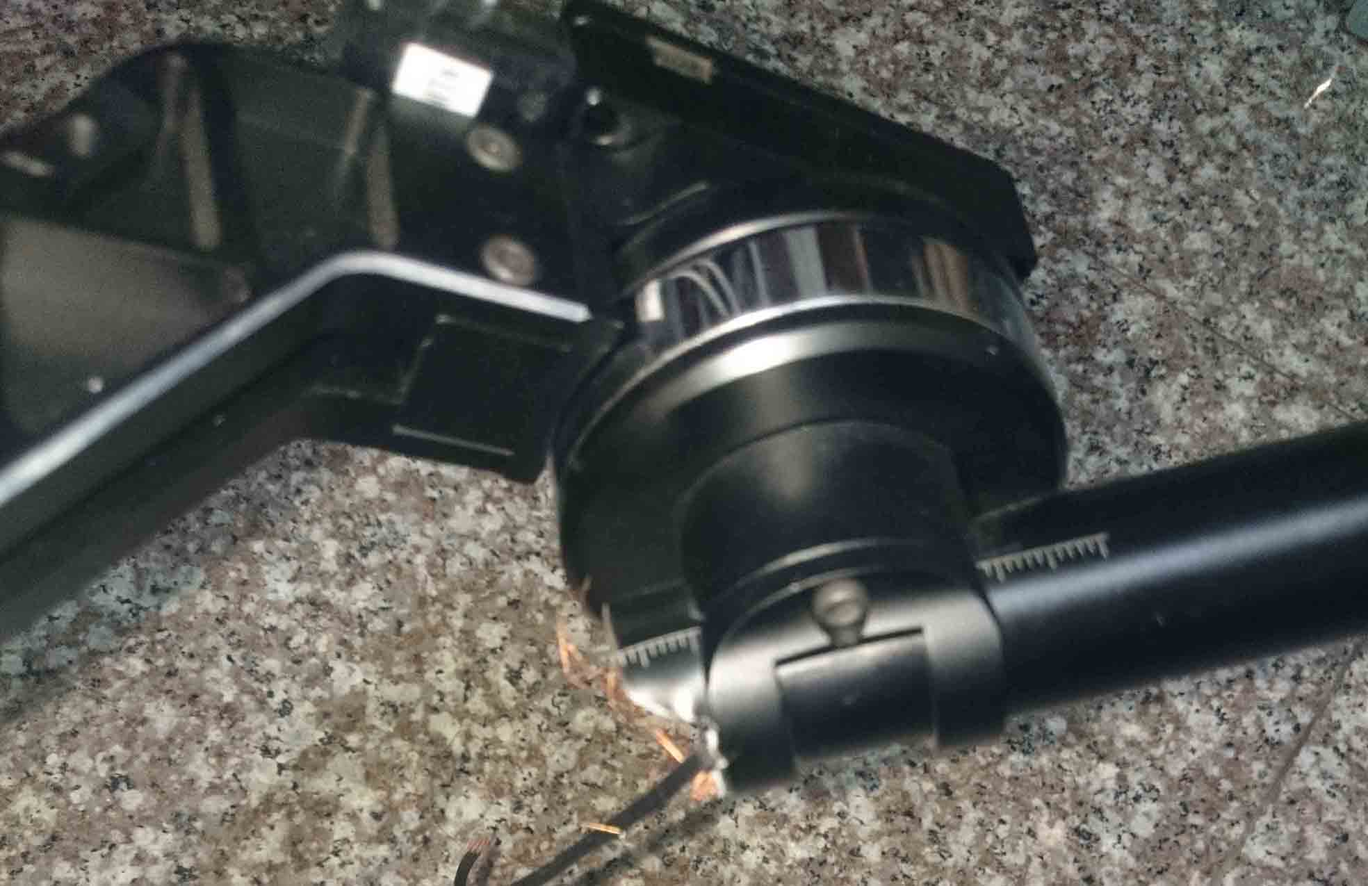

雲台控制傾斜的斷掉

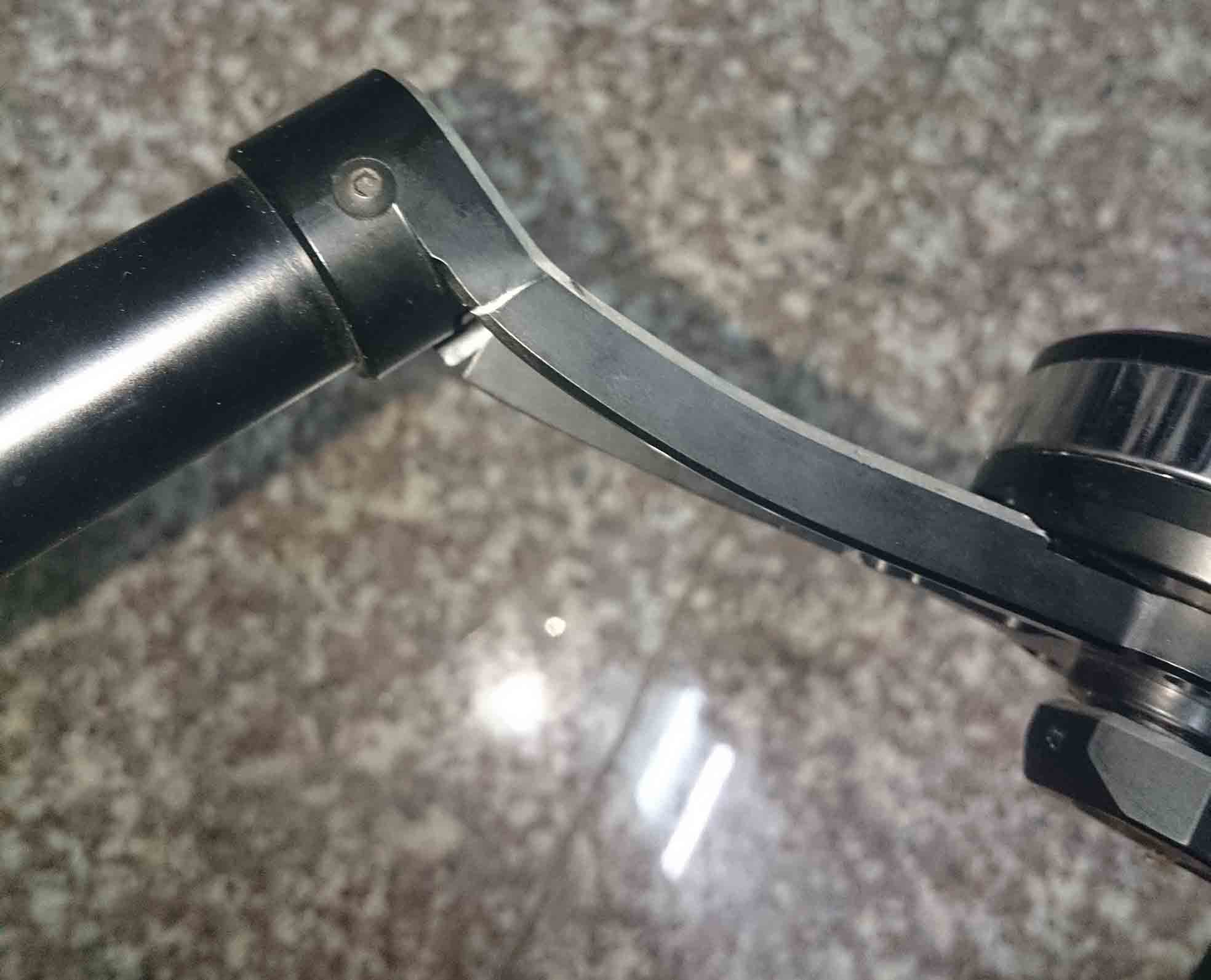

連接到控制俯仰的部分撕裂傷

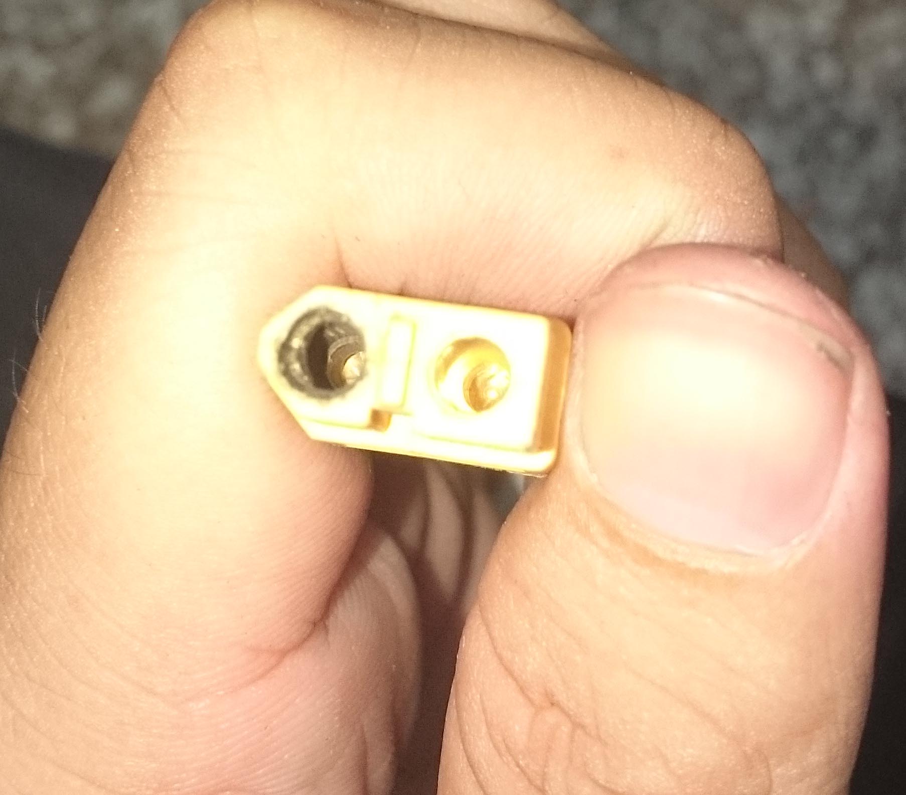

電池接頭是焦黑的 (有兩顆)
求問:
1.這樣能大概知道飛機墜機原因嗎?
2.不含雲台全部換掉大概花費多少
3.接頭焦黑的電池還能用嗎 裡面6cell的電壓5個正常 一個低於其他0.05v

小弟會比較傾向是電池所致,
也就是機子已飛行一段時間了,
突然操控者有瞬間拉油門或急橫滾的動作,
此瞬間電池C數不足,加上電力將耗盡,
就會有飛行途中斷電的問題發生。
小弟的穿梭機就是經常作激烈的動作,
這種瞬間斷電的狀況,對小弟也就不足為奇。
假設性啦,是這樣的斷電瞬間!!!

假設電力不足了 我做激烈的動作 有可能讓電池的孔焦黑嗎
我大概最慢都在22.0(每個cell 3.6v)的時候開始降落地面 這樣會太晚嗎
作者: allenhsu888    時間: 2015-10-20 13:39
你所用的xt60接頭無防火花裝置,在接電時會產生火花及迷人的聲音,也會造成內部金插的損耗而產生間隙,看過通電後的汽機車的火星塞嗎?當間隙越大時就會接觸不良,嚴重還會瞬斷~
所以我都改用xt90有防火花接頭~供參考囉~

作者: wmhsiaoyi    時間: 2015-10-20 17:39
本帖最後由 wmhsiaoyi 於 2015-10-20 17:48 編輯
我焊回去會好嘛QAQ

作者: s875714    時間: 2015-10-20 22:56
看起來...頭最大的是那個飛控了...

作者: wmhsiaoyi    時間: 2015-10-21 04:17
s875714 發表於 2015-10-20 22:56
看起來...頭最大的是那個飛控了...
對.....  想哭  學生沒錢RRR  QAQ
作者: k760724k    時間: 2015-10-22 19:32
飛控是比較有疑慮的
作者: wmhsiaoyi    時間: 2015-10-22 20:22
k760724k 發表於 2015-10-22 19:32
飛控是比較有疑慮的
是飛控本身損壞嘛?
能不能跟小弟詳細的解說一下呢
