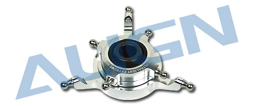

如果原來的十字盤是這顆
就要換成這一顆
上層的球頭方向是不一樣的

我竟然 在 亞拓網站 找不到 我古董 Trex600E CF 的 十字盤
真的是古董機了
所以要換 十字盤

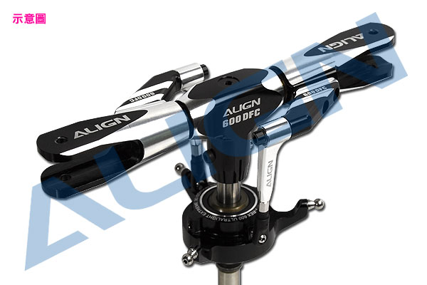

FL 和 DFC 的差別,
主要是 DFC 螺距連桿靠近槳夾的那一頭是固定軸向的,靠粗壯的火腿連桿使得旋轉的相位與十字盤上層保持同步。旋翼頭的應力會直接傳遞到十字盤。特點是零件少,主軸短。
FL 旋翼組多了一個相位器,結構相較稍複雜些。
旋翼頭與十字盤上層旋轉同步靠相位器來達成,但旋翼螺距則由螺距連桿來連動。
更詳細的差別,網上有很多文章討論,有興趣的話不妨搜尋一下。

請問 如果用600DFC 主旋翼組加 十字盤
需要換主軸嗎
作者: AlexStudio    時間: 2015-9-9 13:08
DFC 主軸比較短,FL 主軸比較長,平衡翼版的主軸應該更長但我不確定,基本上主軸是不能共用的。

DFC的特性是低重心,
如果確定要改DFC就連主軸一起換吧!
