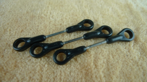

請問調整三支CCPM拉桿是這個嗎 我是跟說明書 10.5mm ..

50% 是大於零度還是小於零度?
如果大於零度要轉緊這三根拉桿,每次一整圈。
如果小於零度要轉鬆。
作者: lliu0130    時間: 2015-9-6 00:41
ularpeng 發表於 2015-9-5 16:36
是DFC的。。
是的,就依差的度數,同時調長或短這三支用來連接伺服機及十字盤的連桿來推高或拉低十字反盤來調整集體螺距至0度。

我按說明書10.5mm 油門還沒到50% 就0°了。。
我調到10mm 油門要超過50% 才會0°。。
我應該用哪個 ??

ularpeng 發表於 2015-9-7 10:39
我應該用哪個 ?? ...
如果你是誤差在一圈以內, 是可以接受的, 只要二支槳的度數一致即可.
因為一圈以內的誤差在機械上不易調整.
作者: DAT    時間: 2015-9-7 12:51
