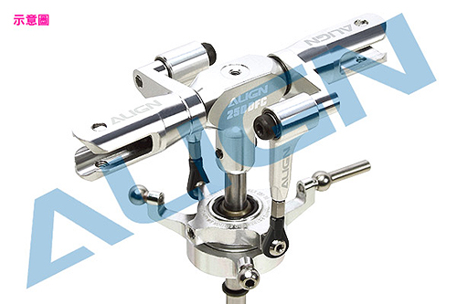

請教各位先進,這架250買進約快三年了,組裝好之後也沒細部量測,更別說飛過或撞過,之後就出國近二年,機子就放在櫥櫃上擺著。
最近有空將其整理乾淨,想要花點時間熟悉它的設定及調教,說實在的,簡直就是頭昏鳥脹啊!
請教,如何設定才能將照片中的螺距?(我猜是這樣稱呼)左右高低調整成水平?還是它本就是如此向左傾斜?
我的遙控器是JR DSX7日本手(自行拆機改美國手,系統改Mode 2),改為美國手後,左邊搖桿的上下為油門、左右為尾舵(方向)。
發射器上左邊的搖桿撥左或撥右後都會回到中立點,但是直升機的尾舵卻不會自動回正到中立點,這是正確的嗎?
叨擾各位,謝啦!
作者: AlexStudio    時間: 2015-5-8 07:21
1. 照片中圈起來的部分叫做 swashplate 十字盤。十字盤水平校正很重要,校正器是必需品,但是要另購。
2. 打尾舵不會回中是正確的,因為陀螺儀有鎖尾的功能,也就是說你的陀螺儀被設定在 headhold mode。除了調機之外多半都要保持在鎖尾模式,有些老手已經習慣舊式非鎖尾陀螺儀飛航道另當別論。

作者: HIGH8888    時間: 2015-5-12 01:32
本帖最後由 HIGH8888 於 2015-5-12 01:46 編輯
一直覺得十字盤的水平設定好了之後,十字盤上方的平衡翼依然是傾斜一邊,剛剛仔細量了說明書第5頁所附的兩支連桿(250HZ7),這兩支連桿是否應該一樣長?
裝上去兩三年了,居然現在才發現兩支連桿長度不一樣.....
IMG_20150512_2 拷貝.jpg (218.85 KB, 下載次數: 20)
作者: HIGH8888    時間: 2015-5-12 18:34
感謝亞拓台北分公司及周師傅的鼎力幫忙!
經過副理的巧手更換連桿及周師傅的遙控器&機身設定,問題完全解決,也吸收了一些寶貴經驗,謝謝!
