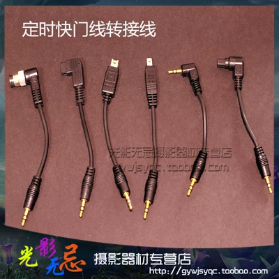

根據G3-5D雲台的說明書   是要自己DIY一條快門線
本人航模新手   不懂如何DIY快門線
在網上找了很久  找到一條可以在CANON相機上錄影和拍門轉換的快門線(圖1)
為何用這種快門線  因為我知道  即使有原廠的CANON相機快門線  都不能同時控制錄影和攝影互換
然而要安裝這種快門線   前提是要用一個通道插這個快門線
現在我用的是FUTABA14SG加7008(圖2)   我的通道CH1-CH8給了M690L  通道CH9-CH10給了G35D雲台用
請教各位大神   如何可以在FUTABA14SG7008上增加多一個通道CH11  給快門線用
是否要買多一個7008  還是多買一個遙控和接收  獨立控制雲台和快門

用最右边这根线,佳能的。回来把2.5MM 头剪了 。
其中 两根线并一根   分别接在 云台的 S 与 - 上面 。
我用的是 5D云台+nikon D5300 用的就是第四根改的。一切ok! 祝你好运。

請問那條連接在雲台的「連接相機快門線」那裡有賣   我買的G35D雲台包裝內沒有這條「連接相機快門線」
作者: billy_pp    時間: 2014-12-3 18:50
freeman6611177 發表於 2014-12-3 11:26
請問那條連接在雲台的「連接相機快門線」那裡有賣   我買的G35D雲台包裝內沒有這條「連接相機快門線」 ...
云台都不带 快门线的 在淘宝上买的!图片上 有淘宝地址

是的~沒快門線只能做空中錄影,無法拍照.......
已於相機店購買快門線頭(S2)~
請問在雲台上預留的快門線接頭是什麼接頭?

我不是擔心原廠快門線那邊
主要是原廠快門線的另一端   即連接5D雲台突出來那條線的那一端
我也去了你介紹的店看過    你們可否幫忙加工整條快門線   人工費用可加上去的  謝謝幫忙了解

雲台上預留的快門線接頭是1.25 3pin

其實我也是新手  我是看了14SG的說明書   之後用上模式四   打開9-14通道和SBUS  便可接上快門線  不需用兩個7008的
