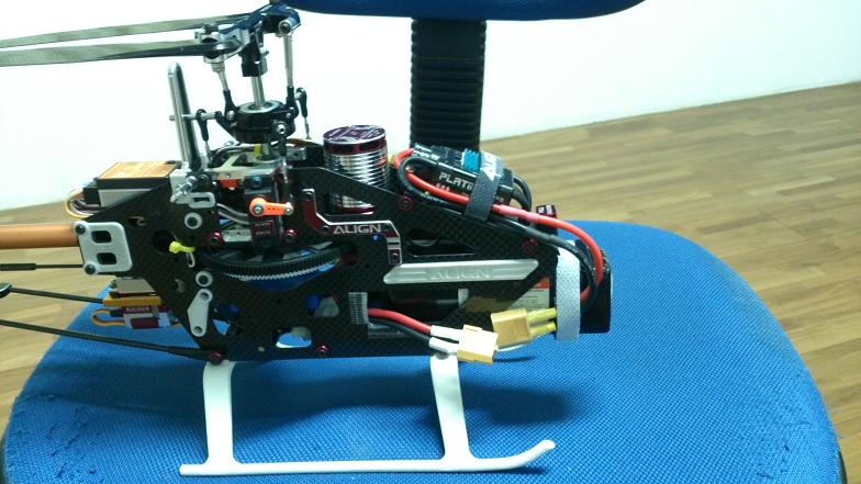

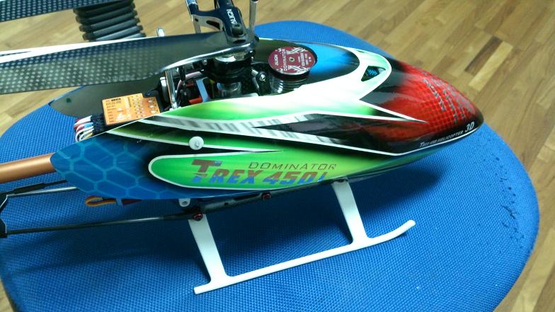

請問各位前輩,450L裝了電池,為什麼頭罩會裝不上呢?會頂到電池!還是需要修改
作者: prostreet119    時間: 2014-7-21 20:14
450L的電池在機身下方
應該不會卡到 除非你的機子是改450L
電池上置式的 如果真的塞不下就鑽孔吧
作者: g8751028    時間: 2014-7-21 21:33
裝的太前面,電池裝後面一點就可以了。

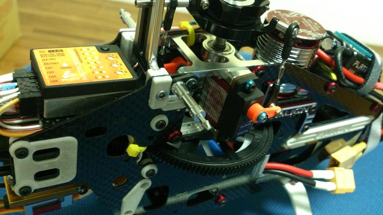

作者: 劉嘉富    時間: 2014-7-21 22:22
可以試試看把電池(紅黑線與分壓線)的方向朝機內塞,如此一來,機頭罩部分就不會跟電池的電線干涉,造成機頭罩難扣入機身!
我自己是有改機頭罩固定位置,來迎合機頭罩的孔位,因我不喜歡再破壞機頭罩打兩個孔!
照片中是先前我也是將電池線頭方向朝機頭方向安裝,也有扣不上的問題,所以需要改機頭罩固定柱的位置!
參考囉!

作者: A-LI    時間: 2014-7-22 06:48
劉嘉富 發表於 2014-7-21 22:22
可以試試看把電池(紅黑線與分壓線)的方向朝機內塞,如此一來,機頭罩部分就不會跟電池的電線干涉,造成機頭 ...
感謝大大分享指導!所以馬達上方還是要修 改?
作者: Hungliu    時間: 2014-7-22 08:00
可能是前面的分壓線會卡到
所以殼在塞進去一點要先喬
裝上去要大力一點 我的pro也這樣
作者: 劉嘉富    時間: 2014-7-22 08:13
A-LI 發表於 2014-7-22 06:48
機殼是不會磨馬達的!我只是讓馬達露出來散熱好些而已!

本帖最後由 DAT 於 2014-7-24 07:41 編輯
我的機頭罩的固定柱孔,有重新打洞 !

作者: elvis0918566832    時間: 2014-7-27 00:06
我也是這樣設定,不過要注意:電源線不要被側板磨破皮。

本帖最後由 leonchen 於 2014-7-29 23:34 編輯
因為要用電池調整重心向前又向下了一些 只好對頭罩下手了
