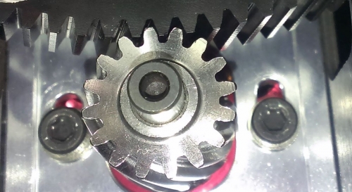

在來就是調整馬達和主齒的間距.不知道這樣行不行
2014-6-27 06:53 上傳
下載附件
(171.27 KB)
調整間隙

斜齒碰平齒?

A-LI
時間:
2014-6-27 15:30
暴風超音 發表於 2014-6-27 09:59
斜齒碰平齒?
都是斜齒!可能是拍攝角度吧!

主齒在近一點
一張A4的厚度
