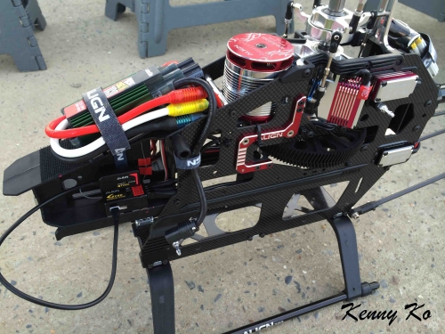

在完成基本設定後,接下來就上機安裝,一樣安置在前方H座側邊。但先行試裝時,果然跟南部普龍共團隊翔哥跟我分享的一樣,有幾個地方有問題。
前上方固定螺絲部分會稍為頂住H座上緣,不過這部分問題不大。
重點在這裡,前方電容會頂到H座而外翻,這可能光平常飛行震動就可能把電容打到出問題。
本想要把照片上紅色部分裁掉,讓160A電變後退至機身內。但160A高度30mm,H座深度29mm,加上公差是不可能退進去的。
後來想到,干涉到電容的是H座上方紅色所示的部分,這部分裁掉並不會影響強度以及電池板卡筍的功能。
H 座的材質略軟,可以用斜口鉗修到差不多時,再用小砂輪磨平。這樣直接磨嗎? 當然不是,這是示意圖。
實際磨平施工的方式,不然另一邊還有接收等電裝。磨好,整個紙拿掉就好。來, 手術刀...抱歉,之前醫龍看太多。XDDD
160A電變裝上來時,這邊會有電容及油門訊號線。雖然有點距離,但還是要處理一下,先用美工刀修倒角。
前面修好再貼上膠帶防磨,我是用貼相機專用的攝影用膠帶。耐高溫,撕下來沒有殘膠,我都用來包相機,保護相機蒙皮。耐高溫,無殘膠、適合用在電變旁。在台灣大部分可買到的牌子是MT, 不過較貴,日本大約日幣1200, 在台灣卻是台幣900-1200一捲,所以有去日本時都要補貨。
貼上了耐高溫的防磨膠帶,這樣就可確保不會磨到油門線了,當然油門線到時也要包防磨膠帶。
而馬達端出線口算好距離, 在通過H座到機身這段也用耐熱型攝影用膠帶包好。
在160A 的油門訊號線出線口的保護殼及出線口都分別再包上耐熱型攝影用膠帶。
這樣160A電變就可以"下沈"完全貼在H座上。
電容也不會被H座干涉到了,所以我幫這工法取名為「下沈式」工法。

當天天候不錯微風,但午後大多因熱對流會有雷陣雨,所以氣候上感覺有點悶熱。而機頭罩使用鋼鐵人機罩,連飛三趟下來溫度也僅由51度昇至59.7度。
