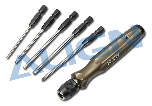

作者: 吳仁遠    時間: 2014-1-11 15:16
http://shop.align.com.tw/images/ ... _images/hz040_y.jpg
小弟選購2組

吳大
這個就可已足以應付600所有的螺絲嗎?
謝謝

作者: lliu0130    時間: 2014-1-11 22:10
我是建議這要入二組
因為 600 尾雙推上有十字螺絲, 只有這組有十字起子.
而要拆橫軸螺絲要對轉, 二支 M3, 所以要二組
另外橫軸扳手我也建議入手一支,不然拆扳手會轉到沒力.而上方這組起子有加壓孔, 可橫插一支起子提高力矩.可參考小弟的拙作.
600級橫軸螺絲輕鬆拆卸法
http://forum.align.com.tw/forum.php?mod=viewthread&tid=41153
另外,舵臂鎖定螺絲建議換 M3X8mm 圓頭,不然一滑會轉到沒力.

作者: patrick053    時間: 2014-1-12 01:15
感謝大家提供意見
那我就買劉大建議的工具組跟橫軸板手
謝謝大家幫忙

獨立款式我也有一組。因為獨立款式的柄較粗,
所以我用交換式的鎖螺絲,因為柄較細,不會鎖過頭,
拆螺絲則用較粗的,這樣較省力。
拆橫軸就用二個細加上加壓孔,一轉就開。
