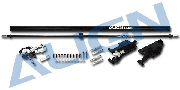

買如圖片的500尾軸傳組就可以了

圖片中這些應該就夠用
