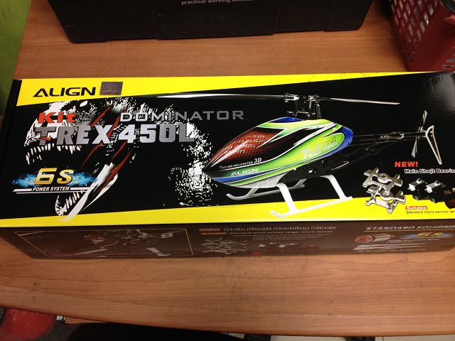

【開 箱 文】 ALIGN T-REX 450L DOMINATOR 6S KIT
【機身編號】 k132060185
【作        者】 digi193
【內        文】
                 這已經是我的第四台 亞拓 450機種了~ 為什麼會這麼偏愛450  因為它真的好飛阿~~~~~
              這次會買450 L 的原因是因為 有2個新設計 想讓我入手把玩看看 一個是電池座改入下方另一個就是上置馬達
              這樣子比照700級的配置 因該會讓450 操作上更為精進!!! 重心全部都在十字盤附近 靈活性更為刁鑽!!!
              再搭配上低重心DFC旋翼頭  這台450L     絕對是以後的450主打款阿~~~
                 [attach]105620[/attach]
                   這次組裝時間比上一台 102/06月  450 PRO  還要多了2個小時  並不是組裝上有難度 只是小弟我一直想把頭罩
          的孔位 變換位置~不然以450L 現在的位置 想要拆十字盤 要先拆金屬十字導盤...久了螺絲孔位一定會虛...
              也怕頭罩固定栓容易鬆脫!!! 萬一在空中 頭罩掉落 那可是真的不好笑了喔!!!!
           如果不想拆金屬十字導盤那就要拆十字盤的升降球頭.....但是這方法我個人覺得最好不要這樣拆........
           難保以後升降球頭不會滑牙...那就要開大條的!!!!畢竟十字盤一個也是貴鬆鬆的!!!
              只是目前還沒有想到要怎麼改.....有沒有人改了這部分???可以告知小第一下!!!!!!!!!
           再來一個 側版尾舵座的固定螺絲 最好要換成M2.5的芳生螺絲(應該是這樣叫吧!就是橫軸那樣子的螺絲!!)
           以後萬一滑牙了才不會卡到白色的塑化件內~以免拔不出來...
正式開箱啦!!!!!!!!!!!!!
亞拓精品 驗明正身 一下   ALIGN T-REX 450L DOMINATOR 6S KIT 一個字都沒少!!保證原裝貨~
