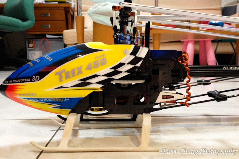

【開 箱 文】 T-REX 450L DOMINATOR 6S Kit
【機身編號】K132060135
【作        者】- harrycomm
【內        文】
       記得在今年年初時,當時Po了 450TS照片,覺得如果馬達可以上置,電池就能更貼近機體重心,整體配重上也比較好搭配,加上CCPM舵機座也能符合120度十字盤角度,讓飛行特性能夠更接近貼手的感覺。
        在今年的8月時,亞拓宣佈450L進入測試皆段,亞拓真是有求必應!除了機體架構重新設計,也延續了450Pro V2版、DFC版 的零件共用性,讓玩家不用多備其它料件,不但如此,更開了先例出了6S空機版,讓玩家更能無痛升級,真的很感心呀
        千盼萬盼,感謝叡辰模型 普龍共團長 大翔 將空機版6S寄給我,讓我能夠也享受360槳搭配6S紅頭馬達爆力飛行的感覺,接著就來與大家分享 6S空機版開箱文吧

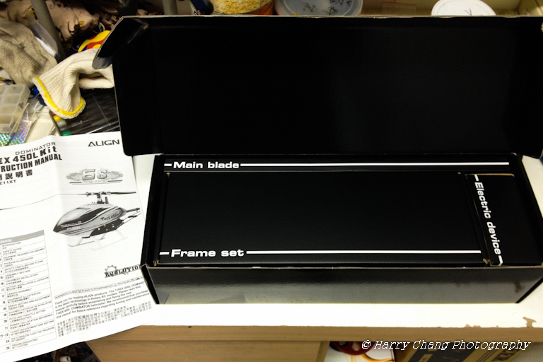

相片上可以看到6S空機版外箱與SuperCombo版包裝不同

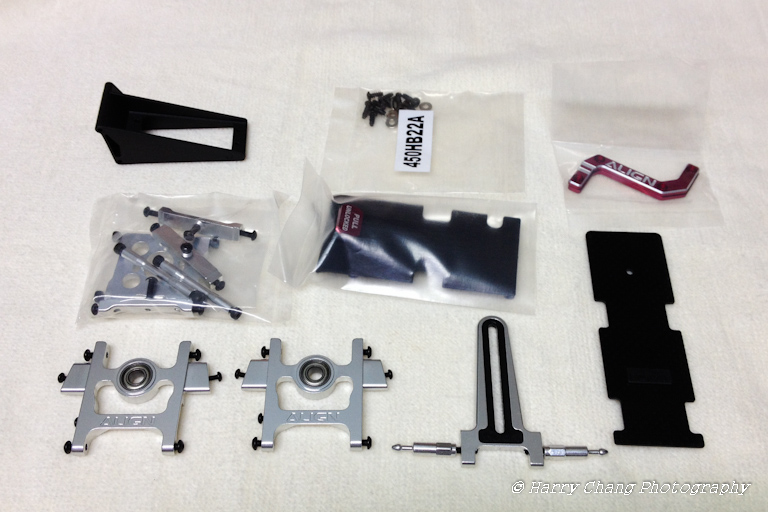

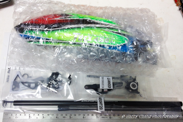

開箱後,一貫亞拓的分類包裝,一點也不陌生,Main Blade為大槳與尾管、傳軸組,Frame Set為機頭罩與機身、前、後傳箱、機頭罩,Electric Device為電裝包

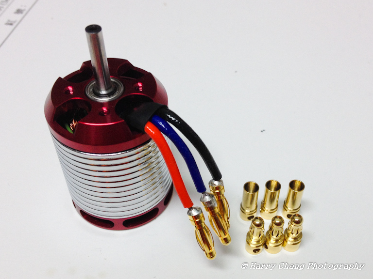

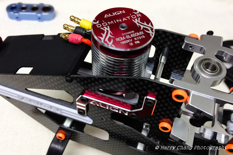

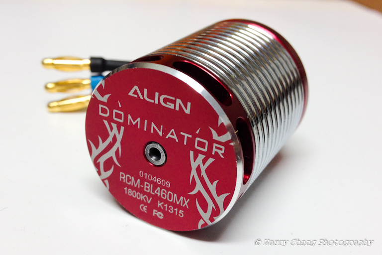

Electric Device電裝包裡面唯一的電裝 亞拓高規紅頭馬達 460MX
由於電變是我另外自備,市售電變除了亞拓BL-35與45系列皆配3.0mm金插外,其於電變皆沒附母金插,因此,我將3.0mm金插順手換成3.5mm金插

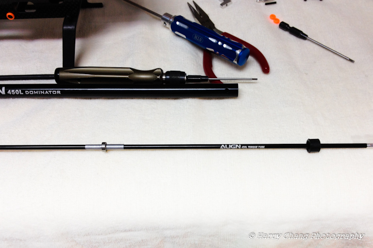

Frame Set裡與Main Blade裡所有零件,亞拓這次450L機頭罩使用大的氣泡袋包覆

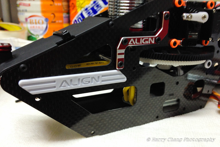

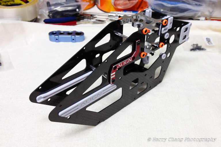

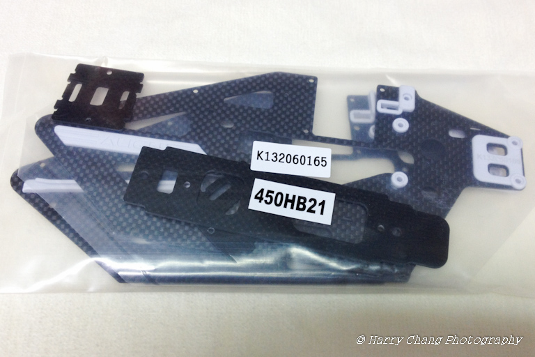

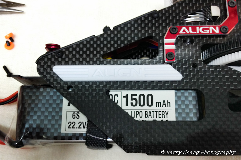

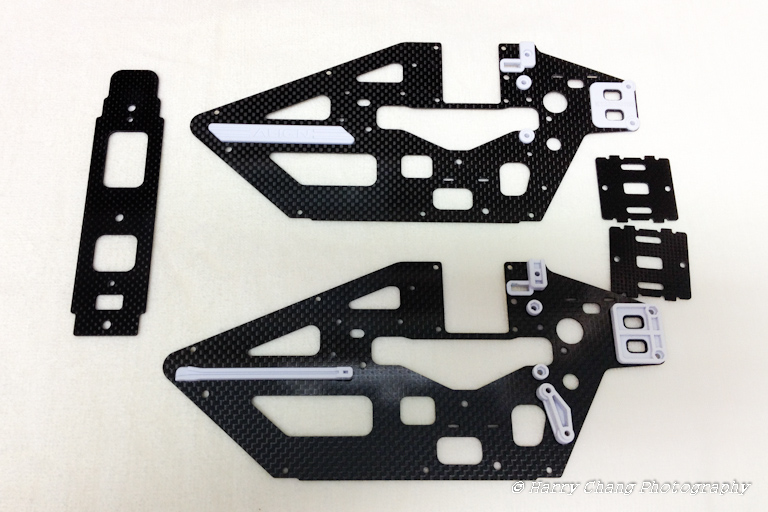

機身碳纖材質側板,搭上覆合式技術,簡潔容易裝配
金屬套件與與紅色機身強化套件、電變配置板與電池滑板 相當有質感

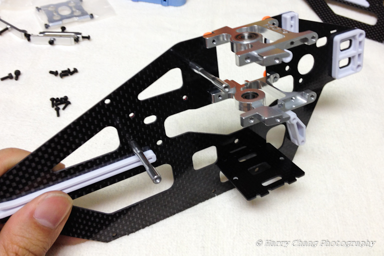

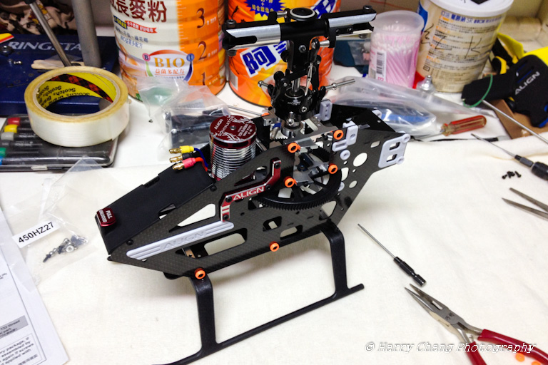

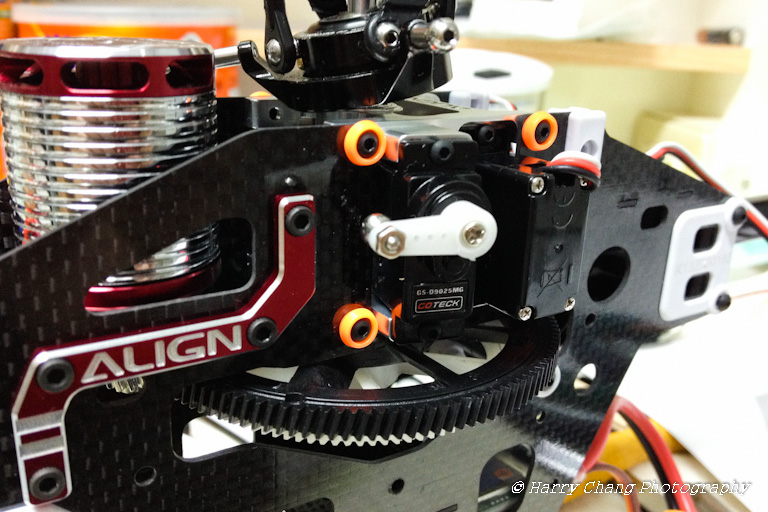

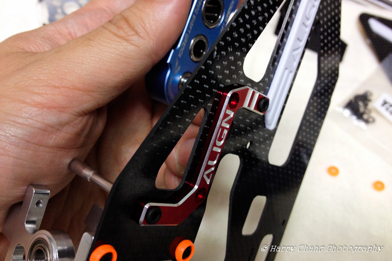

按著說明書安裝方式,先將部份金屬件組裝於一邊側板上
由於機身鋁柱為圓柱型,使用橫軸板手就可以輕鬆固定完成
為了材質上的搭配,這次我另外在網上加購了膠質橘色墊片,顏色純粹滿足個人視覺,膠件墊片也提升螺絲不易鬆脫的效果,就這樣完成了機體基礎安裝

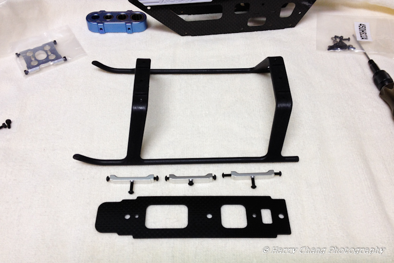

腳架安裝相信有組過450Pro的飛友應該不陌生吧!腳架原先是白色的,不過,一樣,為了滿足個人視覺,也順手換上了黑色腳架
馬達螺絲記得半固定方式(不要鎖緊),將馬達固定座先固定在機體上再來調整

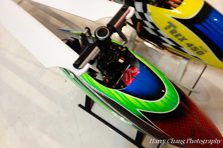

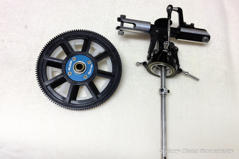

由於旋翼頭通用過去450所有的零件,眼尖的飛友一開就知道這是由過去的Sport零主件拆過來的,就讓我們來試試它的通用性吧
果然100%通用過去450零件!所以想飛平衡翼、無平衡翼FL,只要換個旋翼頭,就能滿足老手玩家!這點亞拓真的很用心!
(這樣就順便把亞拓DFC旋翼頭先收起來當備料,FL旋翼頭我的備料實在太多了 ^^)

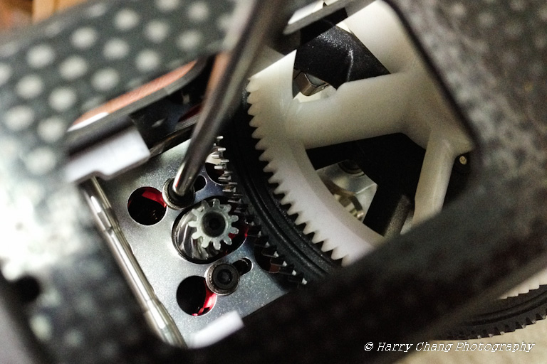

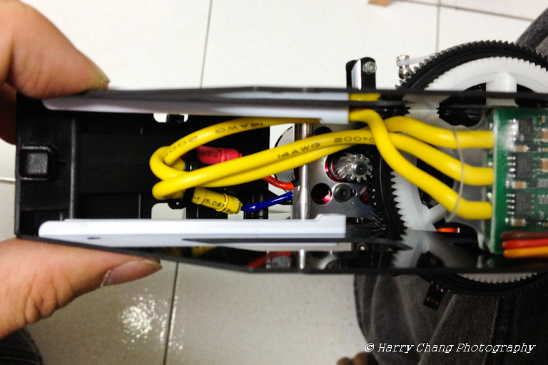

馬達剛剛是半固定狀況,這時再調整馬達齒與主齒盤的齒距間距,下方底板開孔讓調整上變的更方便了
傳動軸上軸承定位,再將吸震膠橡膠套上,傳動軸工續輕鬆完成

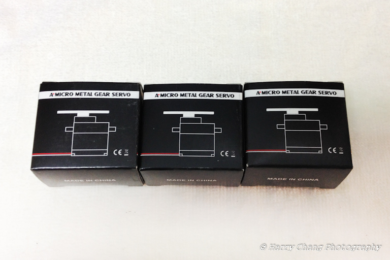

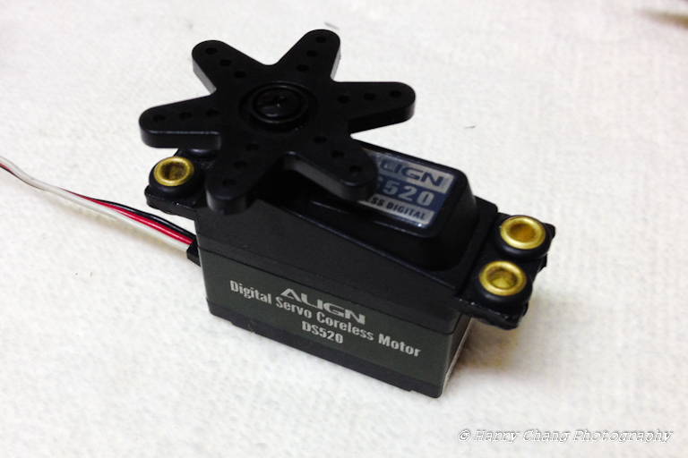

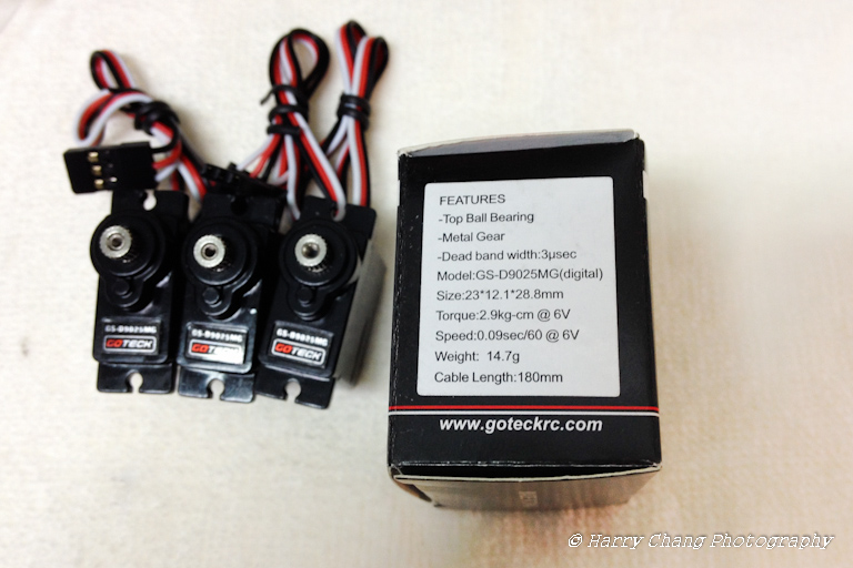

如何輕鬆擁有450L,上面舵機約6張紅色國父,但6V有2.9Kg、0.09sec/60° 這數據很貼近DS430,等飛行技術更高一層時,還可以換上DS430、DS95或舵機王DS995

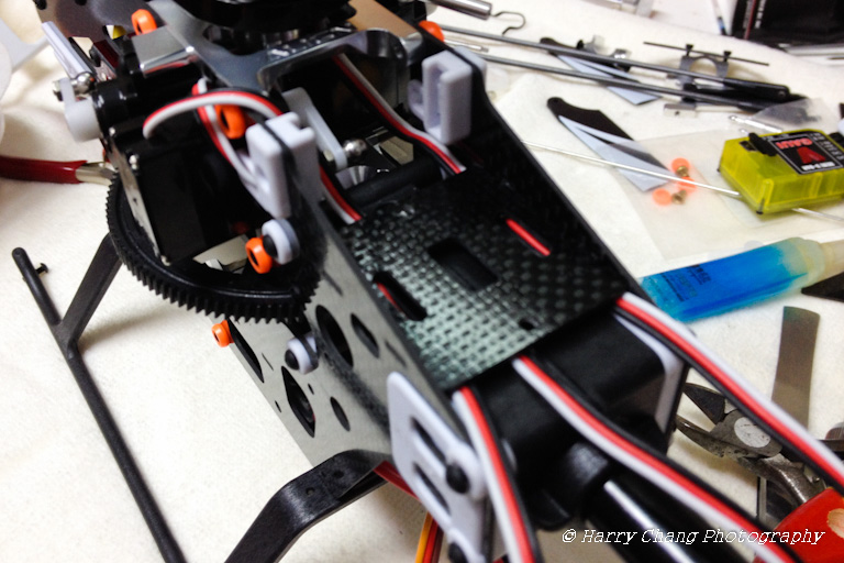

搭配3軸Gyro設置,將舵機中立點找出,將舵臂裝配上去即可

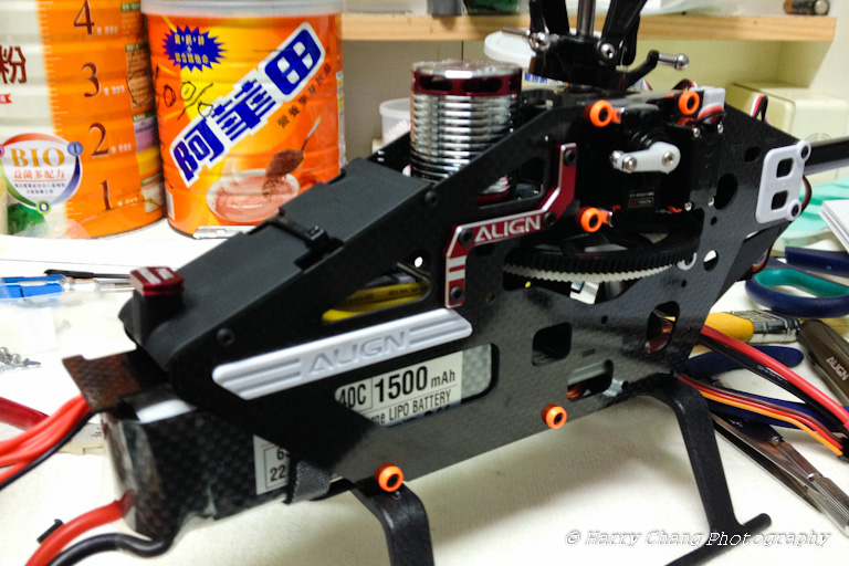

6S Kit版沒有附電變,如果電變大小不適合原廠電變配置板的話,可以考慮像我把電變收原本機體下方放置3GX的碳纖板上固定,馬達線走L型走方即可
即使是使用大容量的1500mah 6S,也可以放的下
機體組裝與電裝完成度約60%了!

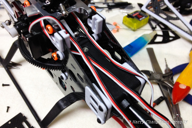

這次舵機走線相當好走,而且容易走的美美的喔

尾舵機剛好有一顆全新的DS520,這顆鎖尾效率也是可圈可點的

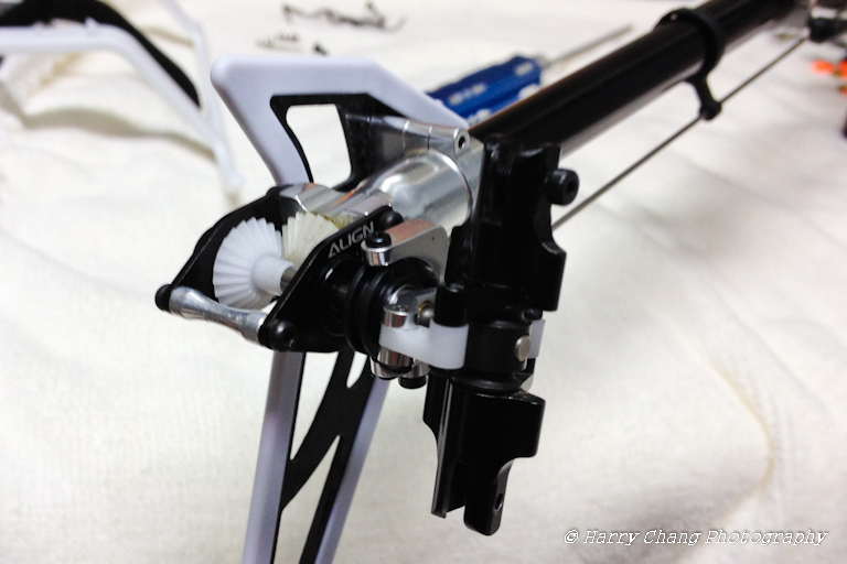

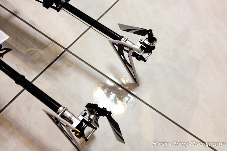

尾波箱我直接將原來的450Pro直接移過來,100%完全相容過去零件!

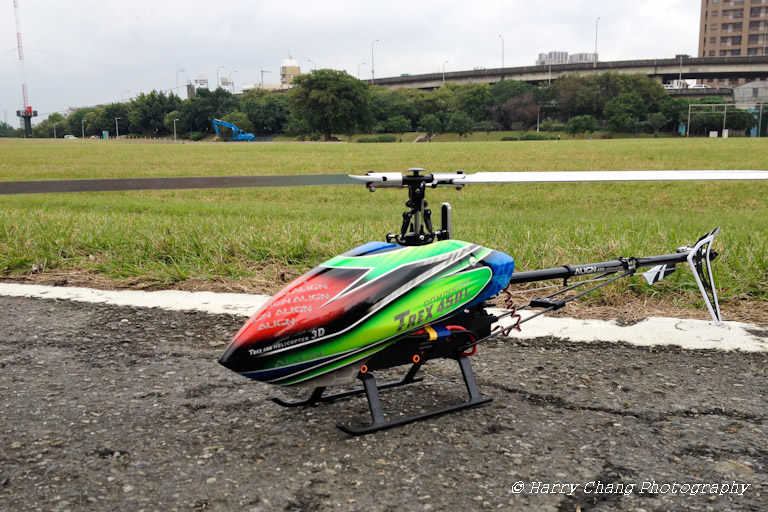

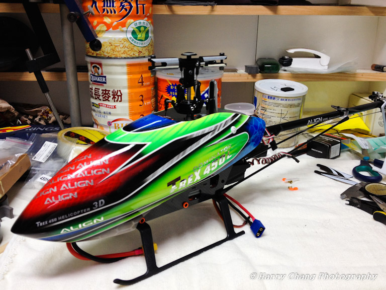

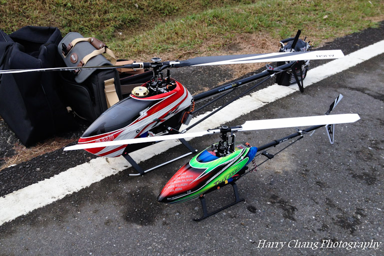

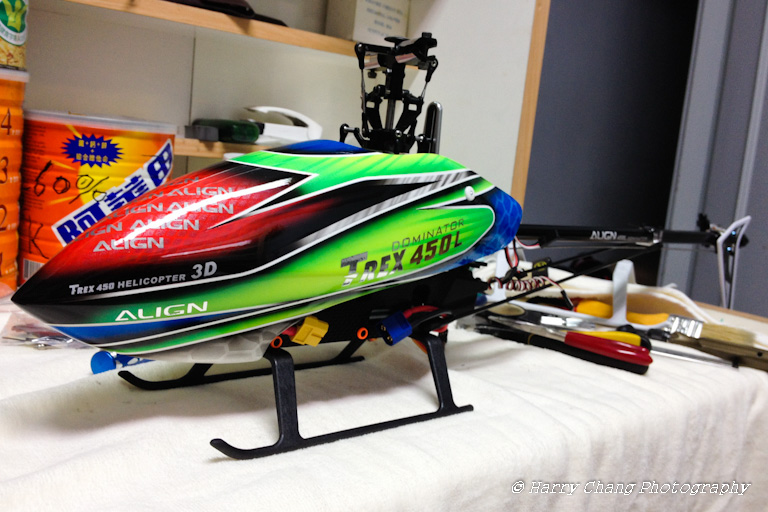

完成!這機頭罩我給100分!

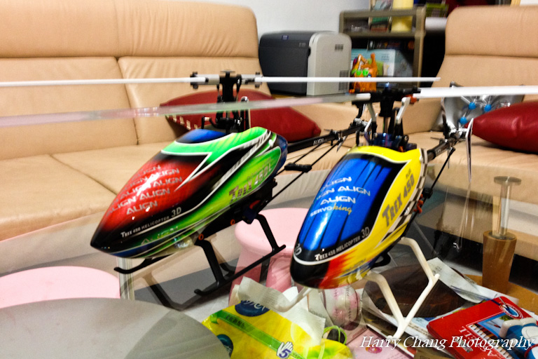

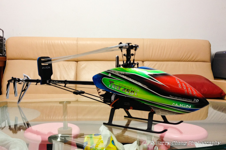

與自家弟兄合照一下吧!

2011/11/1 首航當天其實不是很順利,電變設定上發生了點問題,馬達發揮不出爆點…
發現有兩點問題,一個是,我使用的45A電變馬達參數設定有點問題,於是發帖詢問得知
460MX /1800KV
KV: 1800
九槽六極
進角五度
PWM 12KHz.
亞拓官網版主們真的專業又熱心!感謝lliu00130版主的回覆
重新設定後,果然不負紅頭馬達聲望!70%定速就有450MX 3S馬達的感覺了!暴力點設80%~90%定速應該能滿足重口味的飛友

請問用1500電幾多尺寸

waiman2004 發表於 2013-11-14 22:36
請問用1500電幾多尺寸
尺寸約34x31X113mm,剛剛好
