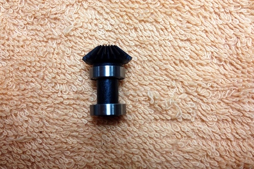

作者: lliu0130    時間: 2013-11-11 23:26
本帖最後由 lliu0130 於 2013-11-11 23:33 編輯
另外運轉順暢也是要注意的點,如,
1、馬達齒隙過緊。
2、主軸不滑順。
3、前傘齒培林未至定位。像照片中前傘的前培林有推到定位。
4、主齒/尾驅主齒有波浪狀。
都可能影響,像450 Pro 尾驅主齒已換新型,中心為金屬座,但轉起來仍有點波浪狀,那時因為單向軸承套跟尾驅主齒的中心金屬座仍有一點點間隙之故。可以試著把單向軸承套拔起來再裝回去,二手夾著主齒盤及單向軸承套上下壓一壓,在鎖主軸固定螺絲時,先不鎖緊,試轉看有無波浪狀,如有這時可來回輕壓齒盤再漸漸上緊即可改善。

作者: Ben23    時間: 2013-11-11 23:49
lliu0130 發表於 2013-11-11 23:26
另外運轉順暢也是要注意的點,如,
1、馬達齒隙過緊。
借圖順便一問:
小的剛接觸450軸傳版, 請問這兩顆培林是不是超難裝? 尤其是推到底的那顆?!
我已經在傘齒本體有上油了! 可是裝上去還是超緊, 我都是用兩根起子一邊一個壓在培林上然後往下壓..., 不知道有大大可提供好的方法? 謝謝!!
作者: lliu0130    時間: 2013-11-12 00:10
本帖最後由 lliu0130 於 2013-11-12 00:40 編輯
Ben23 發表於 2013-11-11 23:49
借圖順便一問:
我已經在傘齒本 ...
其實很簡單,先把二個培林裝在尾前傳箱,前傳箱鋁柱先不用上,傳箱二片合起來並立起來。
接著把前傘齒放在上面,並墊上一塊布。再用起子末端端輕敲,450級很好敲,輕打二下就進去了。沒把握則敲幾下打開檢查是否到底。千萬不要抹油在傘齒上。
那如果原舊傘齒要怎取出培林?很簡單,先把軸傳尾傳動導輪軸組拆下再用壞掉的軸傳桿一頂就下來了。
最近450Pro因換裝460MX/1800KV,,為了要匹配6S的大扭力,正在改裝全黑齒,到時會一併整理好再跟大家分享,還有一個提高鎖尾效率的改裝喔。以上照片都是要左右前傳合起來施工,為了解說方便才以單側拍照,
作者: Ben23    時間: 2013-11-12 01:52
lliu0130 發表於 2013-11-12 00:10
原來可以這樣裝啊! 哈哈哈! 感謝啦! 又學到了更輕鬆也更有效率的安裝及拆裝!!!
