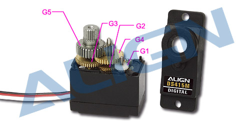

DS415伺服器.我換過5次齒輪組..在調機時.也很正常..就是有一個疑問...新的時候用手去扳會很順..換齒輪後就扳不順..還可以用.請問各位先進大大.毛病出再拿裡..能不能詳細的指點一下..謝..謝

最近換了兩個ds415m,因為不知道掃了幾顆,所以就全部換新,結果真的超卡,有時候還轉不動,拆了又裝裝了拆,弄了一個晚上只弄了一顆,期間不斷轉擺臂上上下下轉到手都要起水泡了,最後終於不會卡了,好害怕會不會有問題

下蓋4顆螺絲如果鎖得太緊就會卡卡的!
建議不要鎖太緊!

真的!!鎖太緊好像會卡住。

掃齒後要確實將伺服器內的齒輪碎屑清理乾淨.
看一下G1齒輪是否裝反了!還有如果有軸承的話,G5是否有確實的套進軸承.
