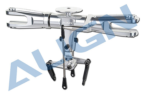

直上 DFC 比較快.........
700DFC主旋翼組           H70089A
700新型主旋翼夾座組    HN7116

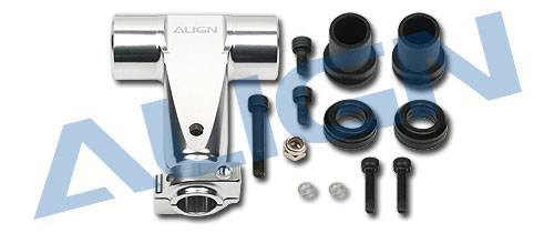

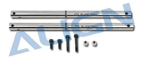

要用這款主旋翼組跟主軸
700無平衡翼主旋翼組/亮銀 HN7108QF
700FL主軸組 H70035
或是改用這個主旋翼固定座組
700FL新型主旋翼固定座組/亮銀 HN7095AF
