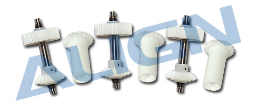

請問一下,關於 34T M0.8尾前傳動齒輪組 H60228
與尾前傳動齒輪組 H60147-01
這兩組有相同嗎?感恩!
作者: chcujan    時間: 2012-12-4 19:59
大大您好~
      這兩個不同喔! 600E PRO要用H60228這組
作者: harrycomm    時間: 2012-12-5 01:47
嗚… 所以… 只有550有出像H60147-01這樣子3個一組的喔…
可以請問一下,新的550 DFC也能用H60147-01嗎?還是一樣只能用H60228?
H60228 可否也出3個一組量多價廉的商品呢?
