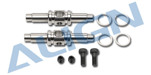

在官方600配件中有看到V2尾旋翼T型座 H60157B跟 新型尾旋翼T型座 H60157 兩者,前者H60157B 功能說明中有寫適用於T-REX 550E/600E/600N/700E/700N。 後者H60157 只有寫適用於T-REX 550E/600/600 Nitro , 700E/700N。
請問兩者有互相通用嗎?感恩!

無法通用喔!!!!
須搭配 V2金屬尾旋翼夾座組/亮銀(HN6103B)
雙軸承加止推軸承設計,大幅提升尾舵的精確性與陀螺儀鎖定反應。

  所以…600E Pro,也有所謂的V2套件!
那麼…使用HN6103B V2金屬尾旋翼夾座組/亮銀 比較精準呢?還是尾雙推套件會比較精準呢?
感覺(V2尾旋翼T型座 H60157B)  + V2金屬尾旋翼夾座組/亮銀(HN6103B) 看起來很粗勇!
這兩種零件缺一不可......並不是互相取代的零件啦!
兩帖一起服用,肯定快!狠!準!

好說!好說!我先來訂HN6103B V2金屬尾旋翼夾座組/亮銀 幫600升級一下,再來訂600 尾雙推套件
