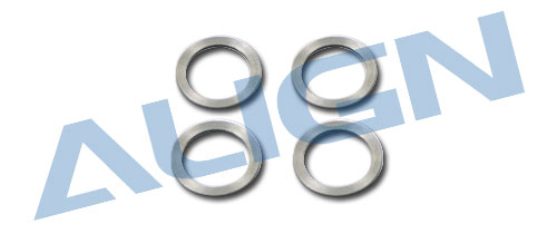

我是直接買700的主軸墊片,裝在主軸承軸座與承軸之間,
亞拓也有類似的如下,不過我沒試裝過亞拓的,誰要試一下?
http://shop.align.com.tw/product_info.php?cPath=22_72_114&products_id=3553
