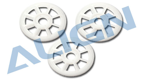

新上市450主齒不只改了斜齒,模數也加大,有低噪音.強度高特點,測試效果動力傳動更順暢,摔機掃齒機的率降低了,應該是不錯的改裝
大陸 香港 台灣都已到貨,歡迎飛友洽模型店
121T斜主齒輪 H45156
[H45156]
建議售價:NT$230元
會員售價:NT$180元
[tr]
示意圖:
功能說明:商品規格:
●新型高強度450用121T/M0.6 斜主齒盤,加大齒輪模數提高齒輪負荷能力,與螺旋斜齒構造的低運轉噪音優點,絕對能符合現在流行的暴力飛行需求。
●採用超韌塑鋼材質,具有良好剛性及韌性。
●獨特的風扇設計擁有多國設計專利,有效提供高速風量,對電子設備、馬達散熱有絕對效果!
●齒比 1:10.08。
●適用於T-REX 450 系列。
●需搭配:12T馬達斜齒輪(H45157)
●121T M0.6 斜主齒盤 x 3
●重量:35.3克
本商品上架日期:2011年十一月07日週一.

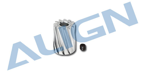

12T馬達斜齒輪 H45157
[H45157]
建議售價:NT$160元
會員售價:NT$125元
示意圖:
功能說明:商品規格:
●適用於T-REX 450 系列。
●需搭配:121T斜主齒輪(H45156)
●12T馬達斜齒輪 x 1 (模數 : 0.6)
●M3止洩螺絲(M3x3mm) x 1
●重量:1.2克

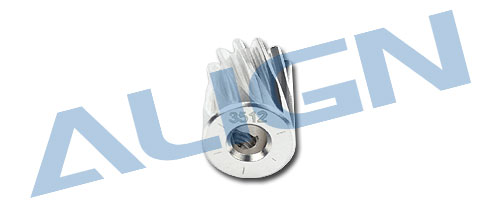

作者: alfie    時間: 2011-11-15 14:37
請問DEDE大:
這馬達斜齒是給3.5mm軸徑的新馬達使用, 那3.17mm軸徑的斜齒會出嗎???

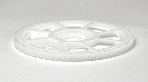

作者: lliu0130    時間: 2011-11-17 11:24
這幾天敗了450級的主斜齒 (121T), 配合主斜齒,馬達齒也換成斜齒(12T).
齒比由原來的 10.7 -> 10.08.左邊是原來用的 14T,右邊則是準備要來換裝的 12T 斜齒
450尾驅動主齒.左邊是新款,中間有套金屬座,跟右邊舊款比較便知.舊款因中央只單純塑膠而已,所以螺絲鎖太緊會造成齒盤變形有點上下位移.不過這新款已出來有段時間,趁這次更換主斜齒一併換了它.
不過台北這幾天天氣陰雨綿綿,要等好天氣才能試機了.

報告,由於天氣不好,只能在室內停車場試一下.用 normal 來做基本停懸及平移.原有的遙控器及 3GX 參數都不調整狀態下試灰.因為齒比由 10.7->10.08. 遙控器 Gyro 感度由 70%-> 60% 才OK. XG8 的 gyro 感度,鎖頭是由0-100, 如果你的是 50-100, 則是由 85->80 左右.不過整體上感覺原來齒盤轉動的雜音不見了.有點像我在灰 600時,那種乾淨的聲音,比原來聲音,略為低沈一點也小聲一點.
上方為新型 450級 121T 斜主齒盤.下方為我目前用了一年的 151T主齒盤 (有點"歲月的痕跡")

作者: 小安安安    時間: 2011-11-20 07:35
標題: 回復 11# 的帖子
H45159
有出3.17的斜齒~
