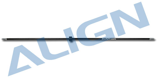

她說改這些東西:
尾傳動軸桿組 H50095A
[H50095A]
建議售價:NT$390元

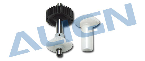

會員售價:NT$315元
尾前傳動齒輪組 H50096
[H50096]
建議售價:NT$320元
會員售價:NT$260元

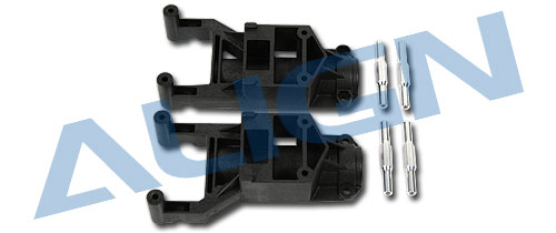

尾管固定座組 H50116
[H50116]
建議售價:NT$400元
會員售價:NT$320元
PS: H50096那包會多一顆"尾傳動導輪軸組"
尾齒輪箱用AH1里面付的專用齒輪箱,尾管你原本新春版就有了,所以加買這些東西即可.那些螺絲和墊片原本新春版的也有,不用擔心.
所以只要再花800多元就可以了 ,祝你改裝成功!!
