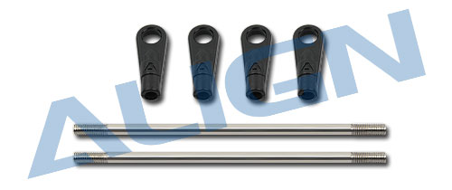

請問各大大, 在換了600 FL 主軸 (HN6118) 後,  因比原來600N主軸 短了差不多1CM, 原本的推桿A (HN7100: 71mm) 需更換至何長度呢? 有無亞拓原廠的改裝配套呢? 謝謝!

這組也就是71mm 有何差別??

原帖由 Chan710 於 2010-12-13 23:57 發表 請問各大大, 在換了600 FL 主軸 (HN6118) 後,  因比原來600N主軸 短了差不多1CM, 原本的推桿A (HN7100: 71mm) 需更換至何長度呢? 有無亞拓原廠的改裝配套呢? 謝謝!
可以更改為長度65mm的連桿 參考http://shop.align.com.tw/product_info.php?cPath=22_72_118&products_id=3441
不過也可以直接用原本的連桿下去調整就好了

u550909大大建議的連桿A組正正是原本所用的...
原本的連桿A (HN7100) 本來巳調至差不多盡短了, 不可能再調整多6mm, 而十字盤的升降(ELEV)是用 升降控制A臂組 (HN6102QF), 所以把十字盤3枝連桿調短也不可能...
星夜軒大大, 建議的550EFL連桿A組 H55047, 是否 Φ2.5x65mm 呢?

原帖由 Chan710 於 2010-12-14 13:34 發表 u550909大大建議的連桿A組正正是原本所用的... 原本的連桿A (HN7100) 本來巳調至差不多盡短了, 不可能再調整多6mm, 而十字盤的升降(ELEV)是用 升降控制A臂組 (HN6102QF), 所以把十字盤3枝連桿調短也不可能 ...
抱歉!打太快寫錯了 應該是用61mm長的連桿 我試過是ok的~
是H55047這包沒錯~
