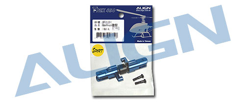

原來那裏面的軸承不是普通的軸承阿~還好有大大的提醒~
不過亞拓的網站上我怎找不到有單賣那一顆軸承阿
好像都是賣整個的耶http://shop.align.com.tw/product_info.php?cPath=22_72_101&products_id=2933
圖片如下
先謝謝大大的指導了^^

450的尾旋翼夾是下面這兩包!
500級以上才會用到止推
http://shop.align.com.tw/product ... mp;products_id=1099
http://shop.align.com.tw/product ... mp;products_id=1100

原來是分類到別的機型內~
感謝大大的熱心協助^^
