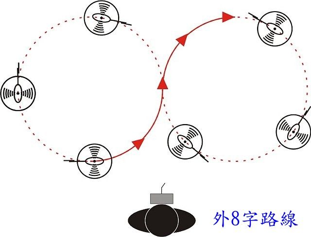

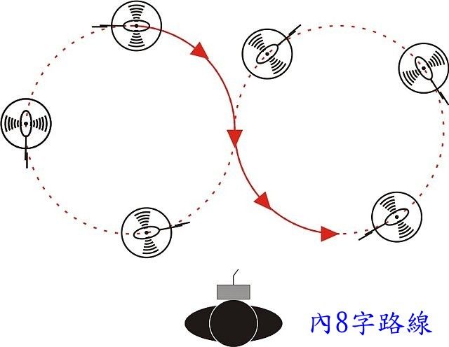

88
發表於 2010-9-12 18:19 |顯示全部樓層
練就了三面停懸後,航道就只會內八,外八完全不行,無法突破,不知如何是好...
模擬器很少練,因為還要升電腦等級...LAG個不停....
(修正一下我把內外八打錯了,一般是內八比較好練)

發表於 2010-9-13 09:41 |顯示全部樓層
原帖由 shk_ice 於 2010-9-12 18:19 發表
練就了三面停懸後,航道就只會外八,內八完全不行,無法突破,不知如何是好...
什麼是內八、外八? 不過我也是很討厭玩模擬器,縱深很難判斷,沒有立體感,不知是不是螢幕太爛的關係?有推薦的螢幕嗎?

79
發表於 2010-9-14 10:53 |顯示全部樓層
回復 12# 的帖子
外八好難,一轉對頭就摔了...
294
發表於 2010-9-15 08:06 |顯示全部樓層
小弟內八完成不怕
但外八就有一點怕怕
正努力練習中

5141
發表於 2010-9-15 10:13 |顯示全部樓層
原帖由 hsien450 於 2010-9-15 08:06 發表
小弟內八完成不怕
但外八就有一點怕怕
正努力練習中
另請問各位先進
八字航道後接下來應該練那一項目
八字航道~~~順(逆)時針頭朝前離心圓~~~後退八字航道~~~後退順(逆)時針尾朝前離心圓
自旋八字航道~~~自旋順(逆)時針頭朝前離心圓
以上這些都熟了就可以朝倒飛邁進(模擬器一定要練喔)!
我們以前在飛這些動作時是以飛慢為主!
以自己為中心左右約5米為範圍!飛行高度約膝蓋高練飛這些動作!
