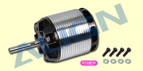

510KV和530KV 馬達,700E最新專用馬達到貨!!
Alan已經在用,MX馬達特增加外殼散熱面積,底部有風鼓出風口
炎炎夏日飛起來,馬達溫度降低很多
效率大大提升!!

作者: frr439    時間: 2010-8-17 19:54
造型完全改變,感覺會很噴的樣子,好想趕快試試它的威力喔。

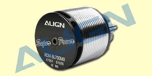

新上架~省電高扭力型470KV馬達,適用於F3C. 空拍機
700MX無刷馬達(470KV) RCM-BL700MX
[HML70M04]
建議售價:NT$5,400元
會員售價:NT$4,320元
示意圖:

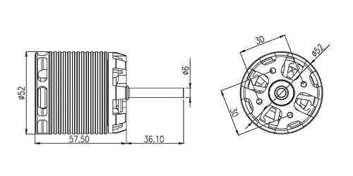

尺寸規格圖:

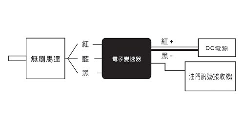

接線示意圖:

1.700MX採用全新的鼓風式後蓋設計,提供強大的散熱氣流,搭配嚴密的調校與輕量化設計,不僅扭力大幅提升,高效率的散熱設計在飛行中與飛行後都較前一代馬達有更低的溫昇表現。
2.700MX馬達轉子皆經過特殊平衡校正,改善一般無外殼外轉馬達平衡不佳,易產生嚴重震動的缺失。
3.免保養、高扭力、高效率、低噪音、低溫昇、控制穩定。
4.高速滾珠軸承、高磁通外轉子。
5.適用T-REX 700E全系列機型。
700MX(470KV)為針對F3C科目飛行所設計,其更佳的轉速範圍,可完全發揮馬達與電子調速器的效能,此外470KV有更低的溫昇與更低的耗電表現.
【亞拓有全項商品,保有"產品責任險",是您最安心的選擇。】
●輸入電壓:DC11.1V-50.4V
●最大耐電流:90A/150A(5sec)
●最大輸出功率:4000W/6600W(5sec)
●KV值:470KV
●矽鋼片槽數:12
●磁鐵極數:10
●尺寸:軸6x52x57.5mm
●重量:約405g
