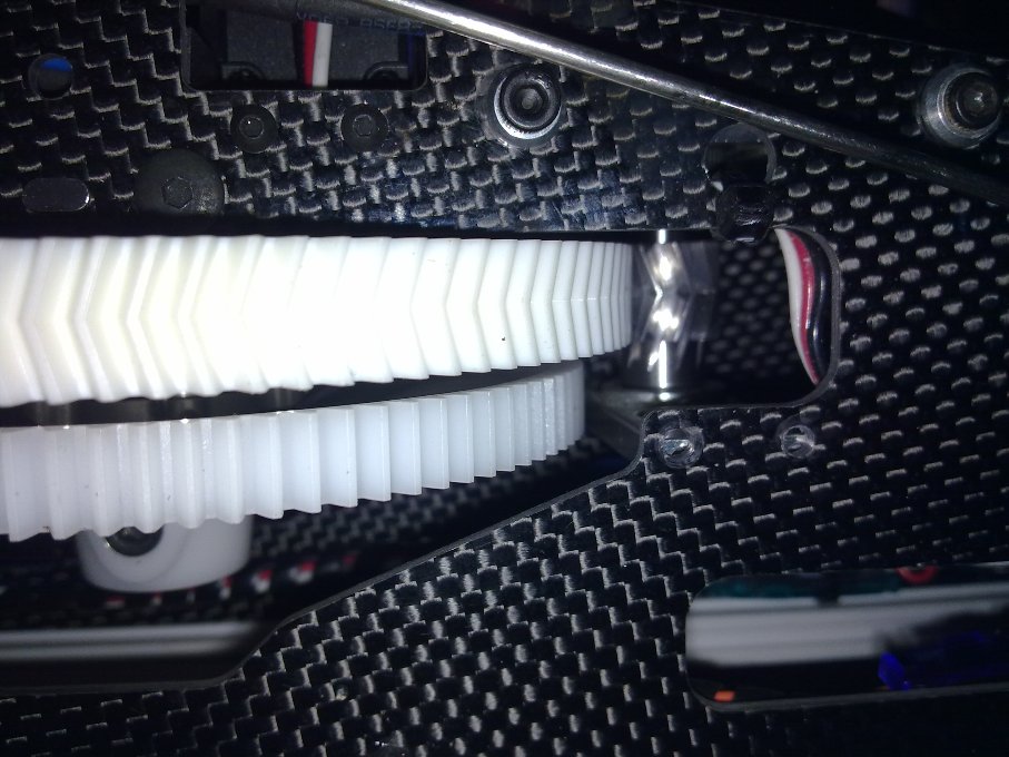

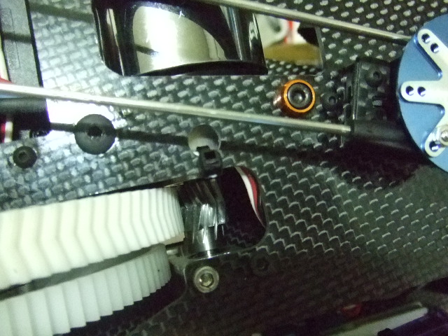

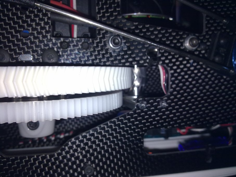

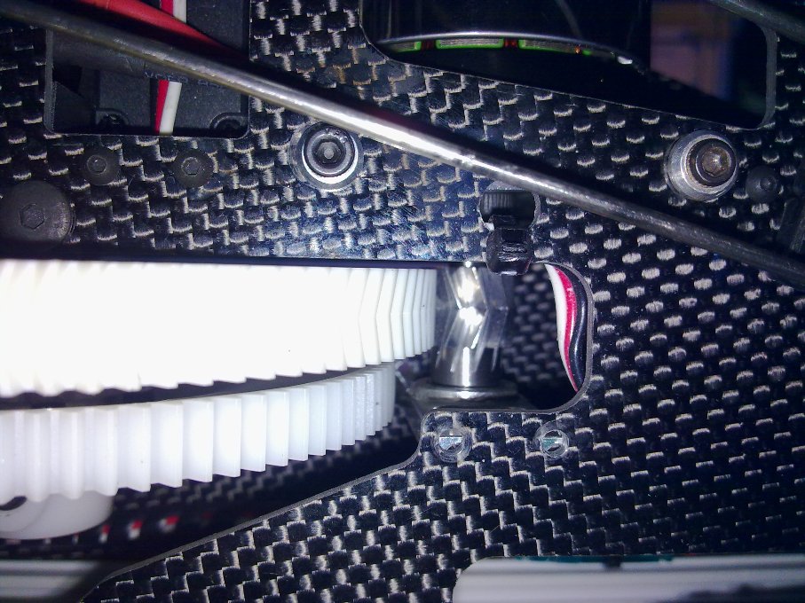

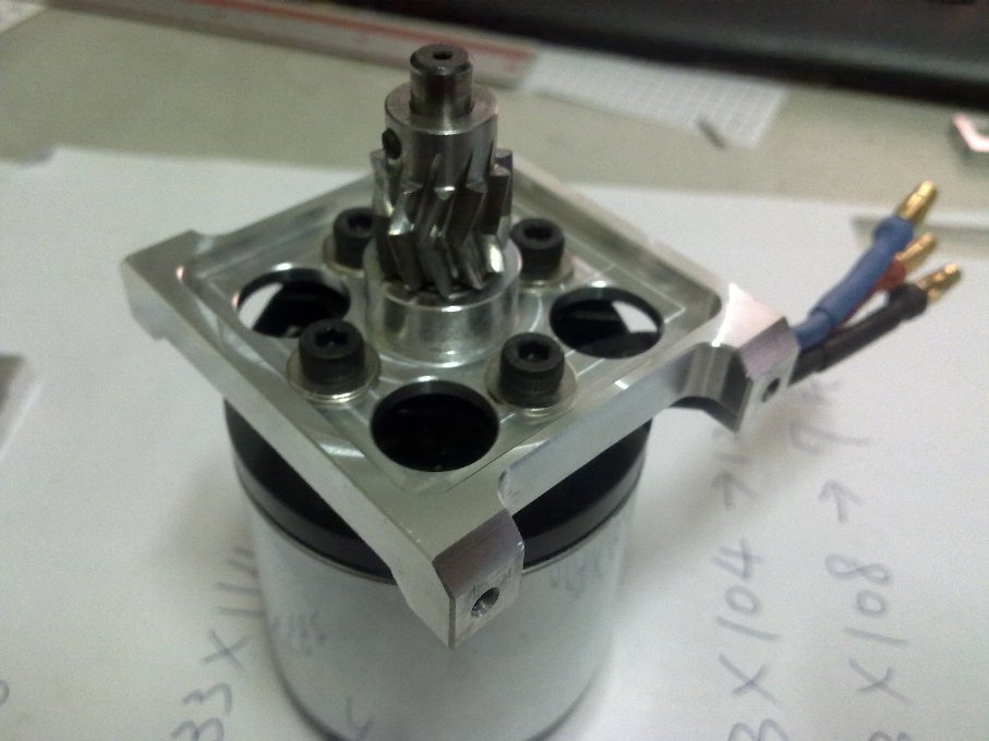

終於快要解決魔音穿腦的問題....請看圖片......

哇~~磨成這樣,當時轉動聲音一定超穿耳,馬達第三軸承螺絲孔也整個走位。
樓主改人型齒.......
451
發表於 2010-6-26 10:19 |顯示全部樓層
採用單斜齒可以解決噪音問題,可是有側向力的問題!!若改用人齒則可以解側力的問題但是噪音的問題可能比單斜齒大哦!!
5598
發表於 2010-6-26 10:30 |顯示全部樓層
阿~看錯。:deem79

人形齒盤...大大的馬達齒該不會也是自己研發的?

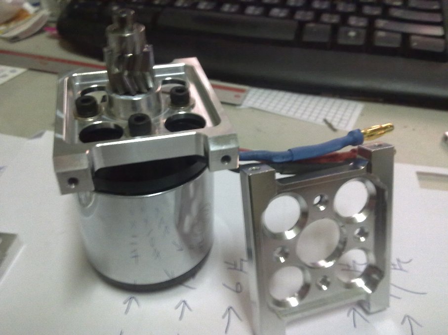

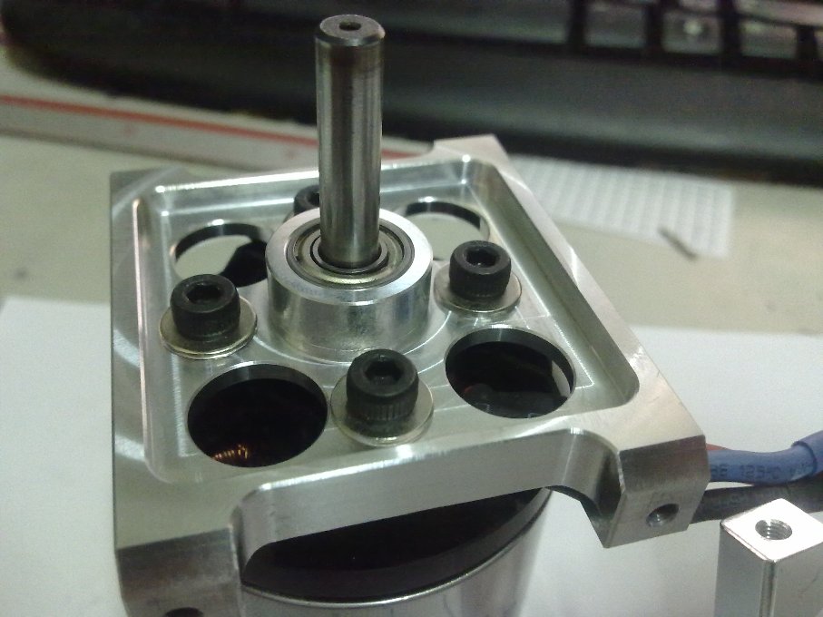

嘿嘿......今天的進度...馬達座.搞定..增加一顆軸承.讓馬達軸承更耐命..

原帖由 rc5006 於 2010-6-28 01:05 發表
是自己製作的嗎? 果然是厲害耶! 感謝經驗分享~~
