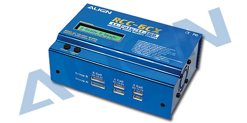

作者: 愚公    時間: 2010-7-21 16:03
原帖由 華哥 於 2010-7-21 15:37 發表
想不到玩電的裝備還比玩油的裝備那麼貴,真是貴族才玩的起.....
不需要是貴族一樣能玩的高高興興 便宜又大碗實用又方便的充電器就在這裡
http://shop.align.com.tw/product_info.php?cPath=22_33_105&products_id=2227
作者: cheng0825    時間: 2010-7-21 18:06
標題: 回復 17# 的帖子
希望亞拓可以趕快推出新款的充電器, 因為一台打完折還要4000多塊的充電器最大充電電流只有4A, 沒有放電功能而且還只能單充, 想要玩700E一趟要充電兩小時才可以玩, 真的很令人傻眼, 功能簡直比對手的830還要遜, 以一台0615加上電源供應器的價錢大概可以買兩台RCC-6CX, 以相同時間充電一小時, RCC-6CX可以充飽2顆, 0615已經快要充飽4顆了所以請亞拓可以推出更強的充電器讓買家可以選擇, 0615要充6S的電池最好是用24V的電源供應器比較不會有壓降的問題, 充電的速度也會比用12V的電源供應器快速, 若是造成此版的困擾請刪除, 謝謝.
