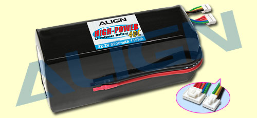

作者: 小安安安    時間: 2010-4-28 21:33
如圖6s2p有平衡街頭4s  2s充電時是先充其中一個  充飽後再換另一個平衡充電?
作者: Yumi    時間: 2010-4-28 21:47
原帖由 小安安安 於 2010-4-28 21:33 發表 如圖6s2p有平衡街頭4s  2s充電時是先充其中一個  充飽後再換另一個平衡充電?
這好像是TP用的充電平衡接頭
和一般亞拓的分壓接頭不大一樣
記得TP是串充,好像是從比較粗的黑紅線充電進去
好久沒看過TP了,不知道有沒有記錯
這個分壓接頭好像是給TP平衡器插的
用來平衡串充時,每一片電池的壓差
這接頭在TP使用上,不是用來充電的
希望有回答到您的問題.
作者: ANDY    時間: 2010-4-28 21:48
這種分壓接頭是給像TP這個牌子的平衡器用的,兩個接頭要同時都插到平衡器上,之前老外比較多人用這種規格的
作者: alfie    時間: 2010-4-28 21:48
這是TP充電器使用的接頭, 應該是對應歐美國家的充電器
國內比較常用的是另外一種電池分壓接頭
作者: Yumi    時間: 2010-4-28 23:22
感謝 ANDY 和 alfie 大大解危 ,真的是太久沒看到這個插頭了
真的是TP平衡接頭.
作者: 小安安安    時間: 2010-4-29 16:15
