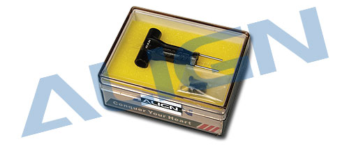

作者: sanyal    時間: 2010-1-7 20:41
原帖由 E-GO小蘇 於 2010-1-7 19:16 發表
請問測試員大大
有零件包編號嗎
感恩了:bem16

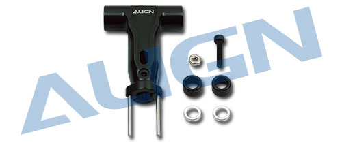

找到了
建議售價:NT$800元
會員售價:NT$640元
H45017
功能說明:商品規格:
●適用於T-REX 450 Pro。
●金屬主旋翼固定座 x 1
●定位插梢 x 2(Φ1.5x18.7)
●橫軸墊圈 x 2(Φ4xΦ6.5x4)
●橫軸鋁套 x 2(Φ4xΦ5.6x1)
●圓頭內六角螺絲 x 1(M2x10)
●M2六角螺帽 x 1
作者: E-GO小蘇    時間: 2010-1-7 21:53
原帖由 sanyal 於 2010-1-7 20:41 發表
找到了
建議售價:NT$800元
會員售價:NT$640元H45017產品圖: 包裝圖:http://www.align.com.tw ...
那是整組吧
沒單賣啊
作者: sanyal    時間: 2010-1-7 22:10
那..............買回去
在拆賣好了
作者: E-GO小蘇    時間: 2010-1-7 22:47
所以啦....
小弟還是建請亞拓可以單賣喲
定位插梢 x 2(Φ1.5x18.7)
