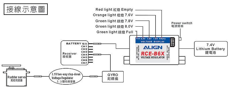

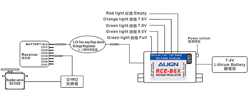

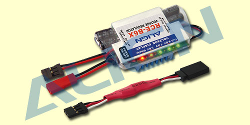

6A外接式BEC(含5.1V雙向降壓器) K10382A
接線示意圖一:
接線示意圖二:
功能說明:商品規格:
●本產品採用線性設計,輸入電源為2CELL的Li-ion 或Li-Poly電池,其優點為不會像交換式設計的BEC會產生干擾接收機的情形,免於摔機的恐懼。
●具備電源切換開關及電壓指示燈功能,可由燈號判定電池殘量,提醒使用者避免接收機電池過放及因電壓過低而產生失控的情形。
●針對部份原廠不建議於6V電壓下操作的伺服器如:Futaba 9241,9251,9253,9254,9255,9256等,單獨將尾舵伺服器降壓至5.1V;或是直接連接在BEC (如RCE-B6X) 與接收器之間,可將所有的伺服器一同降壓,避免伺服器過度負載損壞。
[RCE-B6X]
●輸入電壓: DC 7.4V 2CELL鋰電
●輸出電壓: DC 5.8V
●最大連續輸出電流: 6安培
●尺寸: 60x34x15mm
●重量: 31g(含線組)
[5.1V 雙向降壓器]
●最大耐電流:持續5A
●長度:104mm
●重量:4.2g
