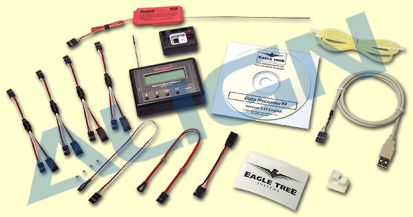

作者: 遊騎兵    時間: 2009-12-22 21:41
直升機大都使用(借用大大的圖 SKYTACH1.jpg )測轉器測轉...

原帖由 遊騎兵 於 2009-12-22 21:41 發表
直升機大都使用(借用大大的圖60174)測轉器測轉...
請問這要上哪裡購買呢~~
有大大知道嗎~
