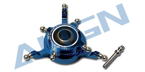

600的升降控制臂組可以用在600esp上哦
只是連動桿就延用600esp機子上面的85長那支就好了
如果要改升降的話
如果十字盤不是新型的也要一併換喔
