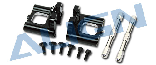

啟動器的扭力太大了嗎?
今天啟動時把啟動軸扭斷了.
扭斷裂的位置是2顆止洩螺絲的位置
還好手沒被啟動器扭斷

小洪哥哥 這麼利害把啟動軸給搞斷囉~~    是不是啟動座那邊調整的不是很適當 當引擎發動後 用食指輕輕按
住啟動頭 看看是否會停止轉動 這樣應該是最標準的位子 老前輩教偶的  參考看看!!

大哥哥.這組裝上去.要如何調整

小洪哥哥 用螺絲控制調整  鎖太緊 轉動主齒盤會卡卡的 對角鎖 這樣你應該懂

可.....是哪裡出問題.都換金屬啟動座了.還需要這樣對角鎖呀.

偶說 是金屬疲乏 可能有人認同 但若說金屬材質不佳 可能我會被....>.~!@#&^^
                      換支新的吧 大大該不會想用你精湛的技術把它焊接起來繼續用~!

大哥哥很會說話&&##$$%%@@##
熱處理後鋼材焊接處
易斷裂
不建議大哥哥這麼做

小弟愚見
如果引擎積油
啟動器跟電池又非常夠力
有可能會扭斷
像汽車如果泡水
一定不能去發動它
因為啟動馬達居然可以將
曲軸壓斷
所以小弟認為不無可能
