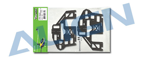

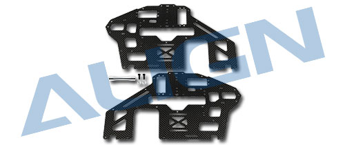

想請問該兩款側板差別在哪?看網站說明感覺不出差異(都是相同的1.6mm)...
CF主體側板/1.6mm H50027A
[H50027A]
建議售價:NT$1,850元
會員售價:NT$1,580元
功能說明:商品規格:
●適用於T-REX 500. ●碳纖主體左側板 x 2(1.6mm)
CF主體側板/1.6mm H50027
[H50027]
建議售價:NT$1,850元
會員售價:NT$1,580元
產品圖:包裝圖:
功能說明:商品規格:

我知道!~~把放電池的高度壓低了!~~

電池座;該不會是要對應3300mAh鋰聚吧!!

側板不用改已經放得下3000mAh電池,不過裝機頭罩會有點緊
側板這樣改就很方便,用3000mAh輕輕鬆鬆
這高度塞3300mAh電池又會變緊,要改機頭罩
作者: frr439    時間: 2009-11-2 23:41
新側版放電池地方變的比較低。。。。。。。
作者: amethyst    時間: 2009-11-3 01:46
improve CG position

當然可以用呀!~~500esp不是有改新包裝了嗎?其實也更改了新側版!~~不知大大有沒有注意到呢?我朋友上個月也買了一台500esp~~機頭罩不會卡卡的唷!

新版的500ESP買來就已經是這樣子的側板了
不過不知道這樣子的設計是不是為了要準備對應亞拓要出500的新款馬達和電池

應該是降低了電池固定座的位置
還有增加了機身鋁柱的孔位喔

原來是電池座做了修改,慘了,年紀大腦筋不靈光了...眼睛也花了...

這樣可以直接放6s a123了。
