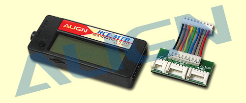

玩會用到鋰電的遙控一定要準備的工具多功能測電錶
隨時掌握電池狀況 才不會過充過放甚至弄壞了還不知
