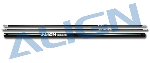

H45053 黑色的pro傳動桿
●適用於T-REX 450 Pro。
●特殊設計防護型尾傳動軸桿,當摔機或尾旋翼發生踫撞時,
可從預先設計的潰損區斷裂,保護軸傳傘齒,
選用此傳動軸桿時,
請注意,飛行中任何尾旋翼外力撞擊後,
尾傳動軸桿是否有裂痕或斷裂檢查的必要性。
●適合一般與高運動3D飛行。
●最大承受扭力:5~7kg.cm
                   69.45~97.23oz-in

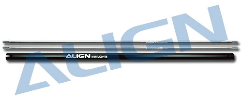

H45054 鋁色的pro傳動桿
●適用於T-REX 450 Pro。
●高扭力型尾傳動軸桿具有極佳的強度與抗扭曲性,及耐摔不易斷裂特性。
●適合一般與高運動3D飛行。
●最大承受扭力:12~14kg.cm
                   166.68~194.46oz-in
作者: jace    時間: 2009-4-27 13:08
感謝說明....
作者: alfie    時間: 2009-4-27 13:56
這.....挺難選擇的
該給它斷還是讓它不易斷呢??得要好好思考一下
作者: vet    時間: 2009-4-27 14:15

作者: 神童    時間: 2009-4-27 19:00
感謝大大說明!~~~~~
作者: 遊騎兵    時間: 2009-4-27 20:05
較易斷的傳動軸不會壞傘齒...
不易斷地傳動軸會壞傘齒...
喜愛哪一款,隨個人喜好...
作者: jjd    時間: 2009-4-27 21:03
原帖由 遊騎兵 於 2009-4-27 20:05 發表
較易斷的傳動軸不會壞傘齒...
不易斷地傳動軸會壞傘齒...
喜愛哪一款,隨個人喜好...
怪怪 小弟我不但傘齒掃掉了就連傳動軸也斷了
還是買不易斷的吧
傘齒多備些
