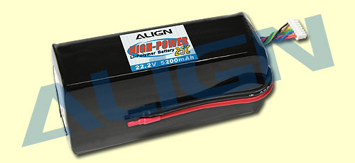

亞拓 6S2P 電池 是不是也是併聯的??
6S2P 22.2V 5200mAh/25C/A
[KX860019A]
[ 本帖最後由 sanjose 於 2009-4-26 11:58 編輯 ]
作者: kaerusiro    時間: 2009-4-26 13:56
原帖由 sanjose 於 2009-4-26 11:45 發表
[KX860019A]
產品圖:http://shop.align.com.tw/images/function/kx860019a_1.jp ...
2P的意思就是並聯
6S1P 22.2V 2600mAh 並聯成 6S2P 22.2V 5200mAh
