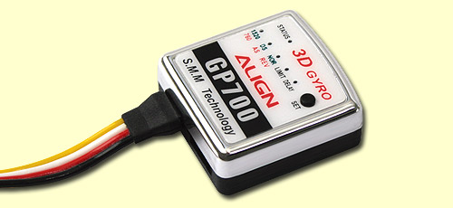

作者: alanlinx    時間: 2008-9-25 01:52
看來600的問題好像沒是沒有解決~~
我的600也賣了……
gp 700目前好像是沒什麼問題
還在觀望中…考慮要不要把401換成700……
不過有一點怪怪的…
話說…700的塑膠電鍍…鍍的質感…是否該加強一下呢
感覺比左岸的還要………
我看到的完全不像商品圖片那樣的漂亮………而是有顆粒的……
雖說是不影響功能~但外觀也很重要
要嘛像401一樣全部塑膠…要嘛就是金屬殼
不然到時玩一玩~~電鍍銀掉了那顏色真的不是很好看呢
[ 本帖最後由 alanlinx 於 2008-9-25 01:55 編輯 ]
