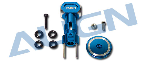

標題: 小暴龍的...新主旋翼固定座
現行V2款
新SE 的旋翼頭
飛友的福氣啦
請問兩者共用嗎
[ 本帖最後由 alfie 於 2008-9-18 01:14 編輯 ]
作者: chance    時間: 2008-9-18 01:31
HS1142-1-72是給SE版使用的
用的是P3油封 x 4(Φ3x6.5x2)
要說不同點的話
就是造型上跟V2相同
但是中心座穿橫軸的孔應該是只有3mm橫軸能用
作者: chance    時間: 2008-9-18 01:32
這是不是表示?連SE主旋翼夾座也會改造型?
那SE跟SEv2的旋翼頭差異就僅僅能從橫軸的粗細來分辨了喔!
(當然還是有些不同,顏色跟細節不同)

SE無止推,SE V2有止推, Bearing寬度也與SE不同,這點SE有跟進嗎?
作者: alfie    時間: 2008-9-18 10:13
原帖由 FANCER 於 2008-9-18 09:59 發表
這是主旋翼固定座,不是主旋翼夾座
裡面應該沒有陪林喔,我想你這問題要等未來有新的旋翼夾具出來才會知道
作者: Bugatti    時間: 2008-9-18 11:16
原帖由 chance 於 2008-9-18 01:31 發表
HS1142-1-72是給SE版使用的
要說不同點的話
就是造型上跟V2相同
應該通用 因我現在就是用舊款灰色中心座穿4mm橫軸+V2主旋夾(無止推改3x8x4軸承)

作者: 西德    時間: 2008-9-18 12:44
以後的SE也會有美美的旋翼頭了!!
A: 原SE旋翼頭
B:新SE旋翼頭
PS:橫軸&油封還是用原來SE/3mm的呦!!
[ 本帖最後由 西德 於 2008-9-18 12:48 編輯 ]
作者: kenl    時間: 2008-9-18 12:54
原帖由 西德 於 2008-9-18 12:44 發表
以後的SE也會有美美的旋翼頭了!!
A: 原SE旋翼頭
B:新SE旋翼頭
那我剛買的450SE GF 旋翼頭可寄回換新品嗎
