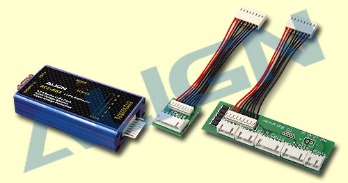

請注意..
6SX  需要多買這組平衡器( 6BA )
6CX  是用分壓頭充電  所以不用再添購 6BA 平衡器...
但是 6CX 無法單獨使用平衡的功能(反正也用不到這個功能)

6CX不用單獨平衡沒錯,每一個CELL獨立充電沒有平衡的問題
6SX買來就有平衡器不用多買!!整組圖下圖 $48xx元
